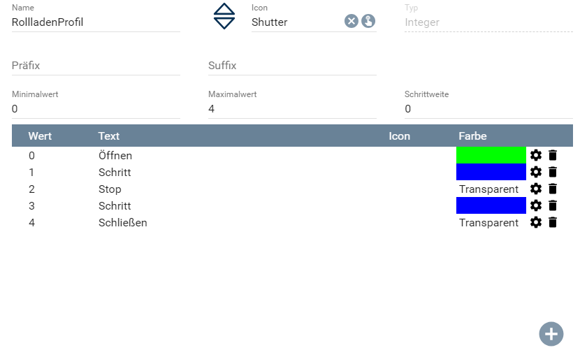

Darstellung als Legacy-Profil
Verwendet eine Variable die Darstellung Legacy Profil, so wird diese als Aufzählung darstellt, falls sie zusätzlich folgende Bedingungen erfüllt:
  • Variablenprofil mit folgenden Parametern:
    • Schrittweite auf 0 (nur bei Integer/Float, sonst keine Option für Schrittweite)
    • mind. 1 gesetzte Assoziation
    • Minimalwert und Maximalwert irrelevant
VariablenProfil

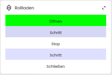

Als eigene Kachel
Aufzählung als Kachel
