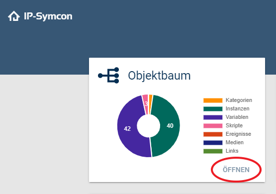

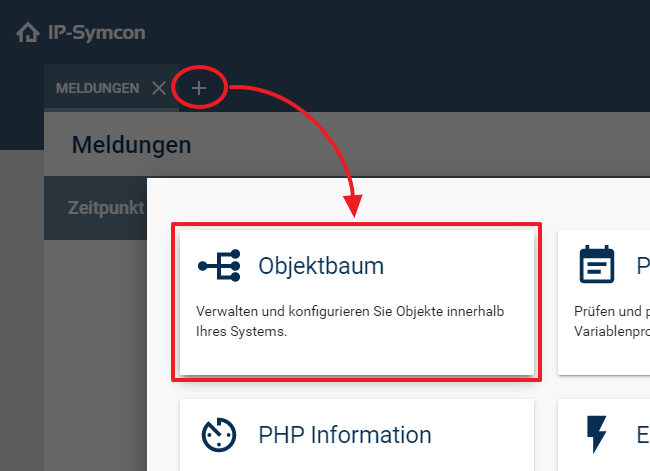

Der Objektbaum kann über das Objektbaum Widget oder über das Plus in der Tableiste geöffnet werden.
Hierzu im Widget einfach auf "Öffnen" klicken oder in der Tableiste mit dem Plus den Objektbaum öffnen.
Objektbaum öffnen Widget
Objektbaum öffnen Tableiste
