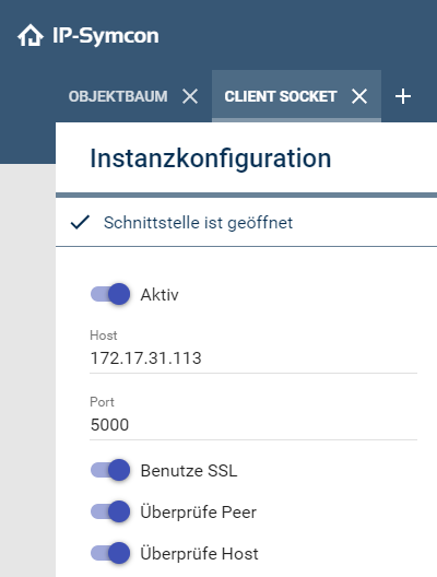

Einbindung in IP-Symcon
Auf der Konfigurationsseite muss unter "Host" die IP/Hostname und unter "Port" der Port des anzusteuernden Geräts angegeben werden.
Bei aktiviertem SSL kann noch ausgewählt werden ob Host oder Peer überprüft werden sollen.
Konfigurationsseite
