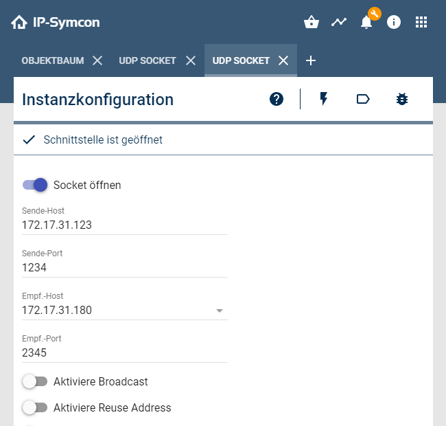

Über "+" im Objektbaum kann eine neue UDP Socket Instanz erstellt werden.
Auf der Konfigurationsseite können folgende Einstellungen vorgenommen werden.
Option Beschreibung
Socket öffnen Ob der Socket geöffnet oder geschlossen sein soll.
Sende-Host Auf welche IP-Adresse die Daten gesendet werden sollen.
Sende-Port Auf welchen Port die Daten gesendet werden sollen.
Empf.-Host Auf welchem TCP-Interface auf die Daten gelauscht werden soll.
Empf.-Port Auf welchem Port auf die Daten gelauscht werden soll.
Aktiviere Broadcast Bei Aktivierung schickt der UDP Socket an die Broadcast-Adresse des ausgewählten Empf.-Host Interfaces. Die eingetragene Sende-Host Adresse ist dabei unerheblich.
Aktiviere Reuse Address Erlaubt es anderen Programmen bei ebenfalls aktivierten "Reuse address" auf dem Empf.-Port zu lauschen.
Konfigurationsseite
