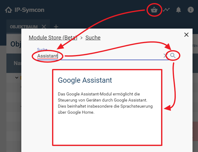

Damit das Google Assistant-Modul verwendet werden kann, muss dieses zuerst über den Module Store installiert werden. Hierfür muss der Module Store geöffnet werden. Dieser befindet sich im oberen rechten Bereich. Über das Suchfeld kann via "Assistant" das Modul Google Assistant gefunden werden. Beim öffnen des gefundenen Modules, kann im folgenden Dialog die Installation des Moduls via "Installieren"-Knopf angestoßen werden.
Modul finden

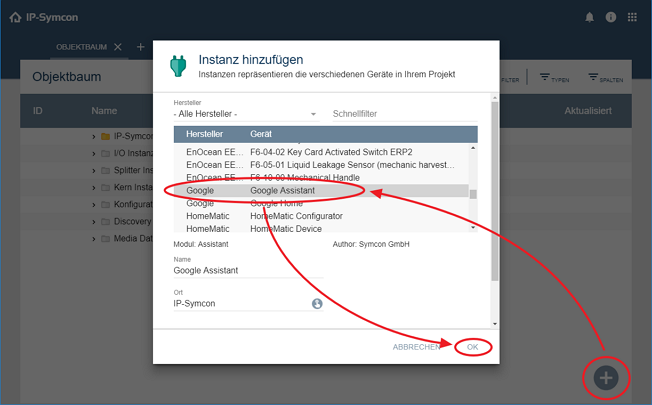

In der Modulliste das Gerät "Google Assistant" oder "Google Home" vom Hersteller "Google" auswählen. Der Ort sollte nicht verändert werden, der Name kann beliebig gewählt werden. Abschließend mit "OK" bestätigen.
Instanz erstellen

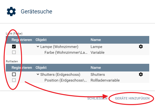

Daraufhin öffnet sich ein Dialog, welcher nach einer Ladezeit gefundene Geräte darstellt, welche bisher noch nicht eingebunden wurden. Die Instanzen werden nach Gerätetypen aufgeteilt. Unter jeder Instanz werden die Statusvariablen dargestellt, welche bei einer Einbindung vom Modul verwendet würden. Soll eine Instanz eingebunden werden, so muss die Checkbox in dieser Zeile ausgewählt werden. Standardmäßig wird der Name der Instanz verwendet. Soll dieser angepasst werden, kann dies über das "Bearbeiten"-Symbol rechts im Listeneintrag getan werden. Nachdem alle gewünschten Geräte ausgewählt und ggfs. passend benannt wurden, muss die Auswahl mit "Geräte hinzufügen" bestätigt werden. Dann werden die gewählten Geräte in die dazugehörigen Listen in der Instanzkonfiguration hinzugefügt.
Geräte auswählen

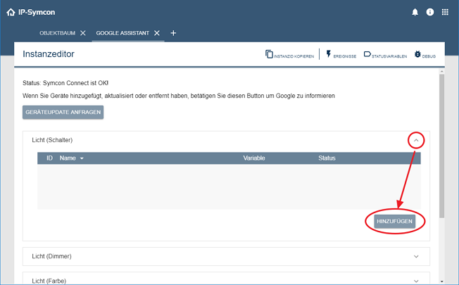

Um ein Gerät manuell einzurichten, wird das dazugehörige Panel ausgeklappt und in der entsprechenden Liste durch einen Klick auf "Hinzufügen" ein neuer Eintrag erstellt.
Gerät hinzufügen

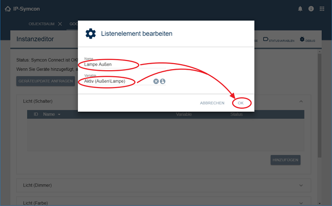

Jeder Eintrag erfordert einen Namen unter welchem das Gerät bei Google Assistant bekannt sein wird. Weitere Parameter hängen vom jeweiligen Gerätetyp ab und können den dazugehörigen Seiten der Dokumentation entnommen werden. Nachdem alle Parameter gesetzt sind, wird das Gerät mit "OK" bestätigt.
Gerät konfigurieren

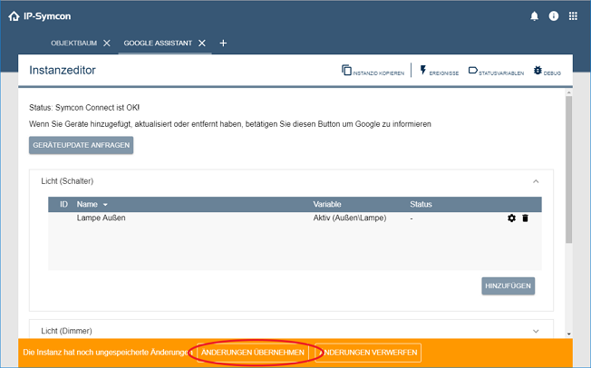

Nachdem alle Geräte eingerichtet sind, werden diese mit einem Klick auf "Änderungen übernehmen" bestätigt.

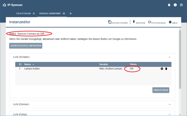

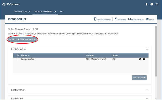

Nach dem Übernehmen sollte sichergestellt werden, dass bei allen Geräten "OK" in der Spalte "Status" steht. Ist dies nicht der Fall, so enthält die Spalte eine Fehlermeldung, welche über die Komplikation informiert.
Ebenfalls sollte geprüft werden, dass oben im Instanzeditor "Status: Symcon Connect ist OK" steht. Sollte dies nicht der Fall sein, muss der Connect-Dienst aktiviert werden.
Status prüfen

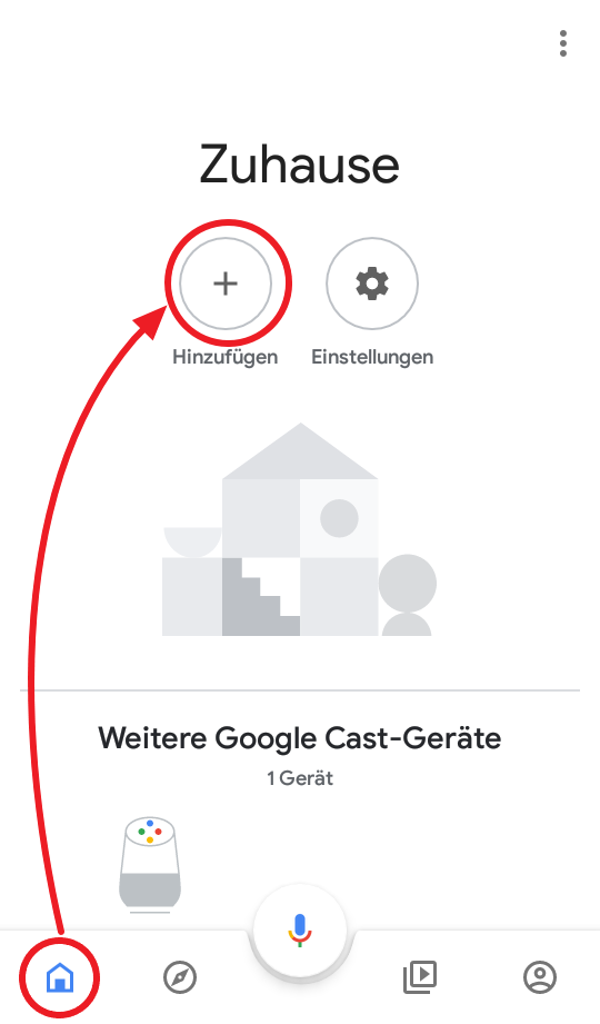

In der App den Tab zur SmartHome-Steuerung unten links auswählen und dort "Hinzufügen" betätigen.
SmartHome-Steuerung

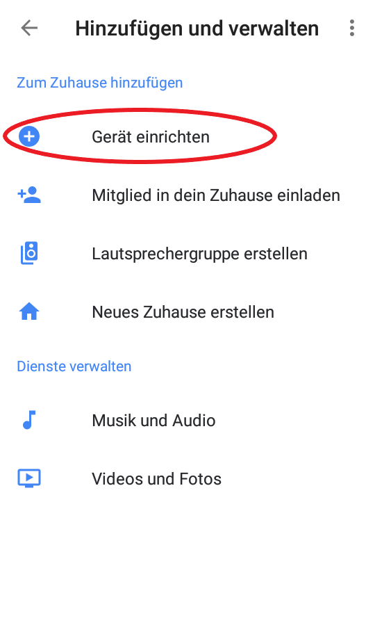

Bei der Auswahl "Gerät einrichten" auswählen.
Gerät einrichten

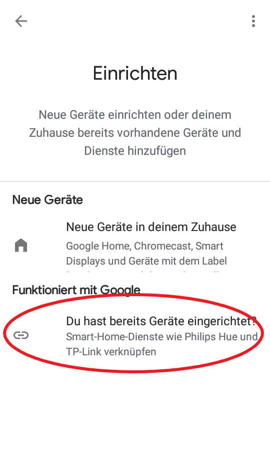

Im Einrichten-Dialog "Du hast bereits Geräte eingerichtet?" betätigen.
Bereits eingerichtet

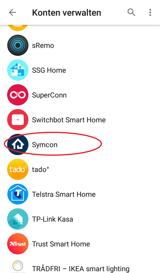

In der angezeigten Liste auf "Symcon" tippen.
Mit Symcon verbinden

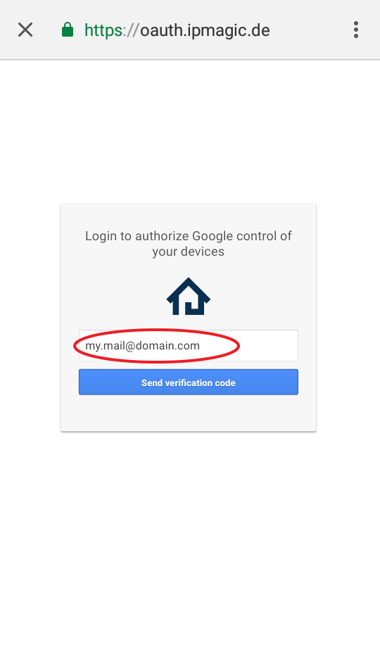

Im Popup die E-Mail-Adresse eingeben, auf welche die verwendete IP-Symcon-Lizenz registriert ist, und mit "Send verification code" bestätigen.

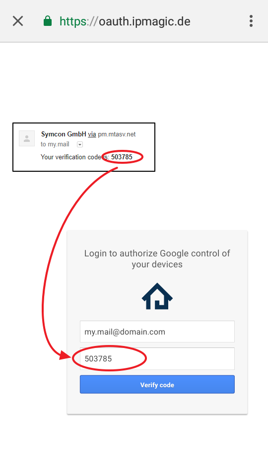

Es wird eine E-Mail mit einem Code an die angegebene E-Mail-Adresse geschickt. Den Code, der in dieser E-Mail steht, im Popup eintragen und mit "Verify code" bestätigen.
Code eingeben
Nach erfolgreicher Bestätigung erscheinen die konfigurierten Geräte in der Google Home-App und können verwendet werden.
Gerätupdate anfragen
