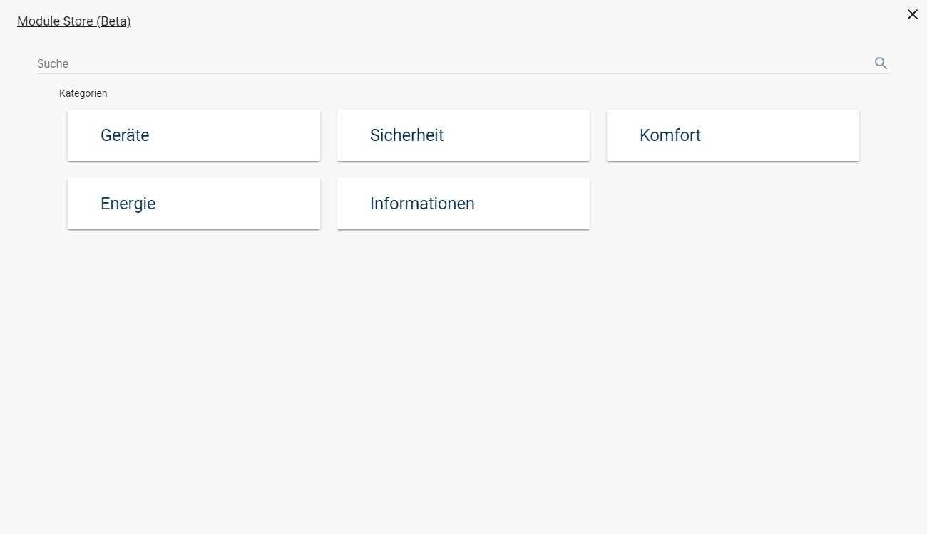

Initial zeigt der Module Store verschiedene Kategorien in denen Module angeboten werden und bietet eine Suchfunktion an. Wurden bereits Module über den Module Store installiert, so sind diese über eine entsprechende Spezialkategorie erreichbar.
Startbilschirm des Module Stores

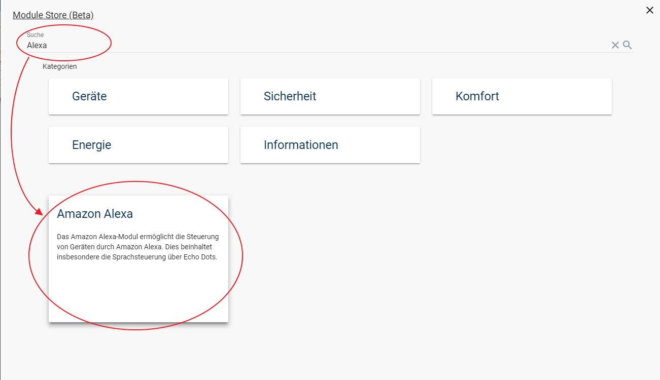

Um ein passendes Modul zu finden, gibt es verschiedene Möglichkeiten. Zum einen kann die Suchfunktion verwendet werden. Hier kann ein Suchbegriff eingegeben werden und durch die Eingabetaste oder das Klicken auf die Lupe bestätigt werden. Daraufhin werden passende Module angezeigt.
Suchen

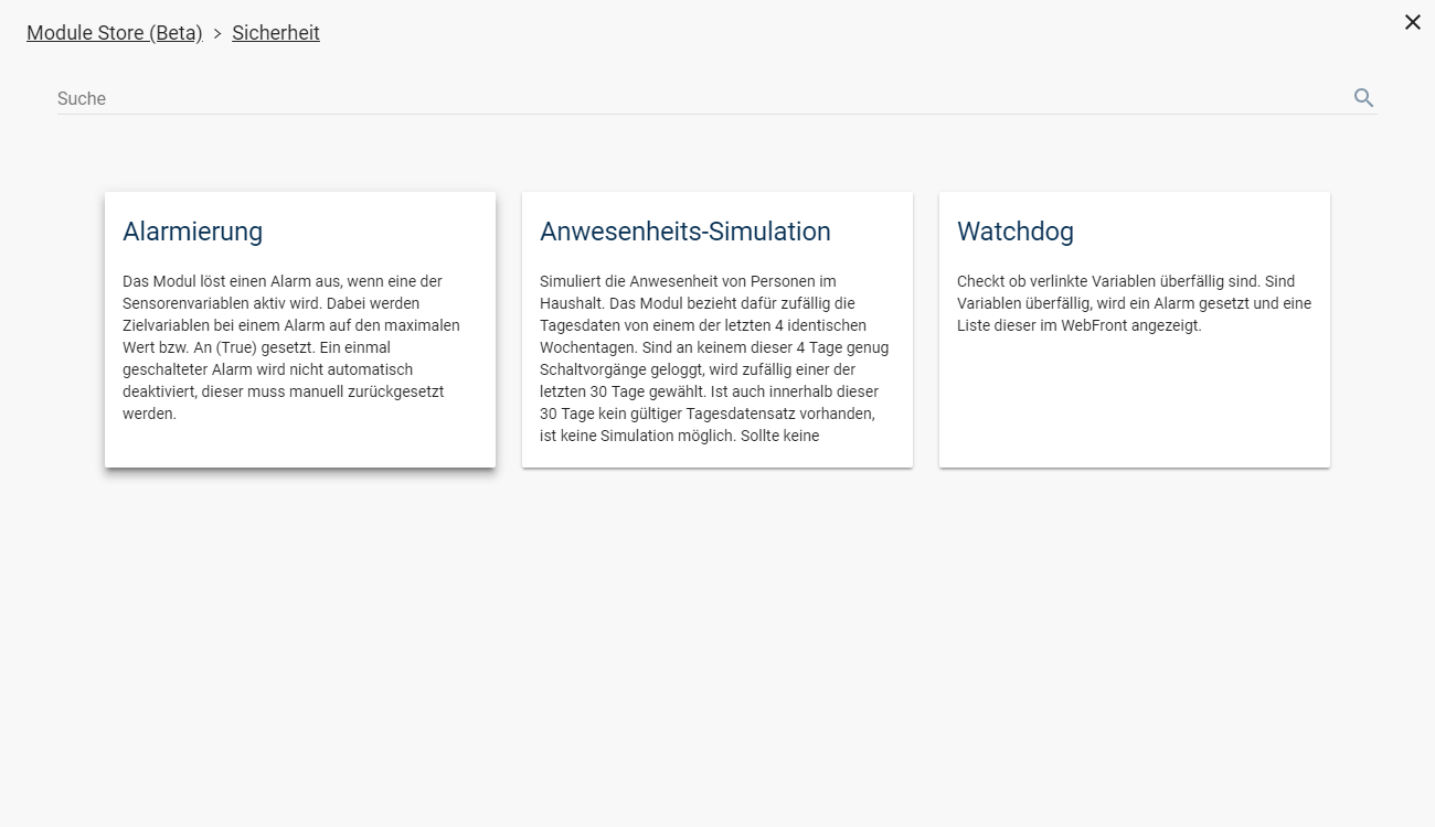

Alternativ kann eine Kategorie durch einen Klick ausgewählt werden um die darin enthaltenen Module anzuzeigen. Kategorien können Unterkategorien enthalten, welche dann ebenfalls ausgewählt werden können. Durch einen Klick auf eine vorherige Kategorie in der oberen Leiste kann man dorthin zurückkehren. Ein Klick auf "Module Store" zeigt wieder den Startbildschirm an.
Kategorie
Die beiden Methoden können auch kombiniert werden. So kann in einer bestimmten Kategorie nach einem Begriff gesucht werden oder ein Suchergebnis im Nachhinein durch Kategorien eingeschränkt werden.
Wird ein Suchbegriff verwendet, so werden auch Unterkategorien durchsucht. Ohne Suchbegriff werden nur Module aus der aktuellen Kategorie angezeigt, nicht aber deren Unterkategorien.

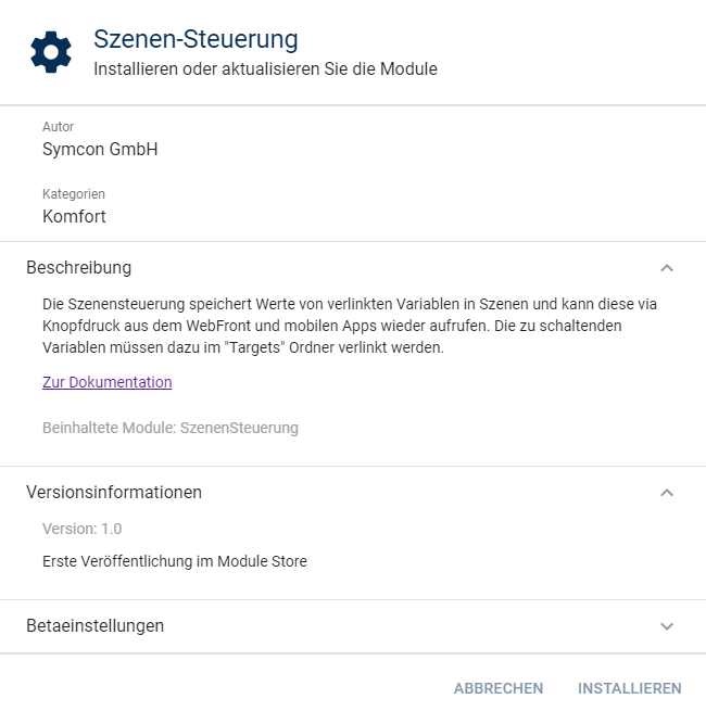

Sollen Module installiert werden, so muss zuerst die dazugehörige Karte angeklickt werden. Daraufhin öffnet sich ein Dialog, welcher die aktuell gewählten Module erörtert.
Module installieren
Element Beschreibung
Autor Der Autor der Module
Kategorien Die Kategorien in welchen die Module enthalten sind
Beschreibung Die Beschreibung der Module. Zusätzlich ist hier ein Link zur Dokumentation und eine Liste der beinhalteten Module zu finden
Versionsinformation Die aktuelle Versionsnummer und eine Beschreibung, was zu dieser Version neu ist
Betaeinstellungen Falls die Module über eine Beta-Version verfügen, kann hierüber auf die Beta-Version gewechselt werden
Am unteren Ende des Dialogs befindt sich der Button "Installieren" um die Module zu installieren und "Abbrechen" um den Dialog wieder zu schließen.
Soll eine Beta-Version installiert werden, so können die Betaeinstellungen ausgeklappt werden und auf "Zu Beta wechseln" geklickt werden. Daraufhin werden die Modulinformationen auf die Beta-Version angepasst und diese kann durch einen Klick auf "Installieren" installiert werden.
Beta-Versionen werden nicht durch das Symcon-Team geprüft.

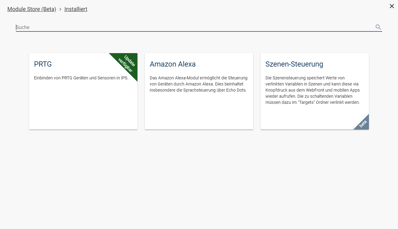

Wurden Module installiert, so erscheint im Startbildschirm des Module Stores eine Spezialkategorie "Installiert". Hier werden alle installierten Module aufgelistet. Gibt es für Module neue Versionen, wird dies auch hervorgehoben.
Installierte Module
