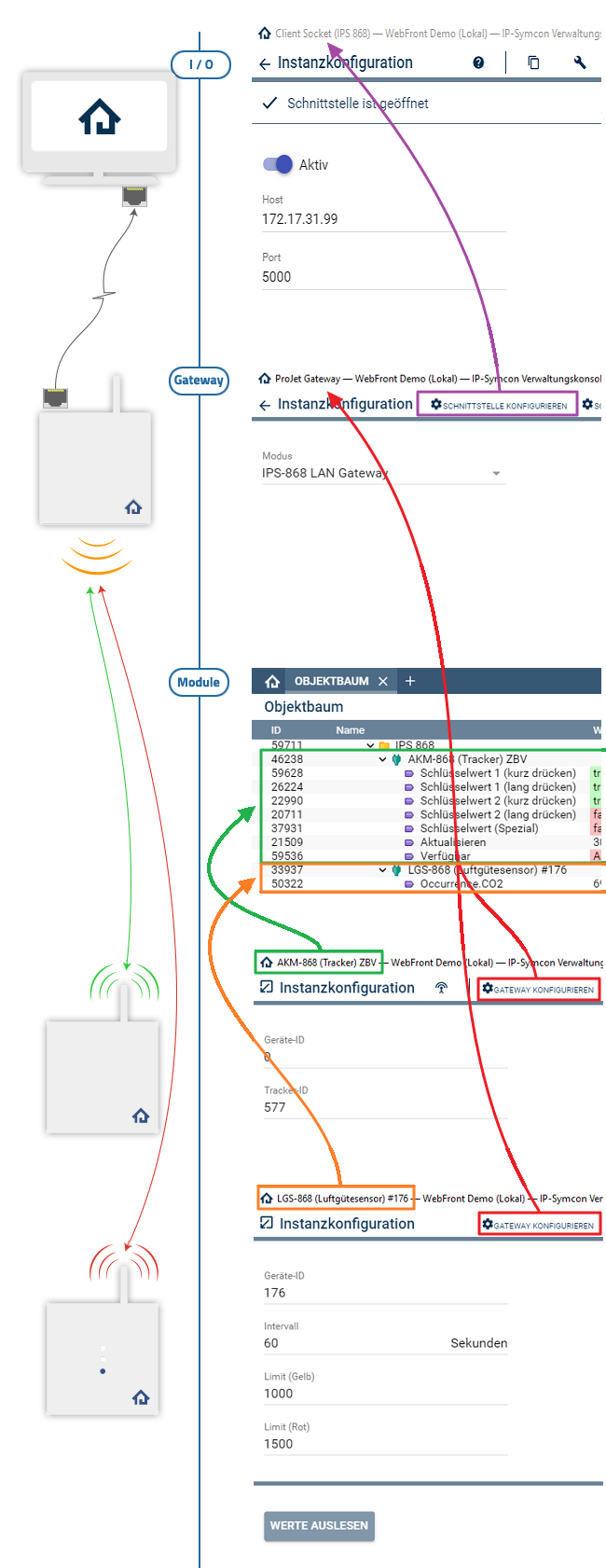

Die übergeordnete Instanz für ein Gerät/Instanz ist am schnellsten über das Zahnrad innerhalb des jeweiligen Konfigurationsreiters erreichbar.
Wie unten im Beispiel zu sehen, kommunizieren die beiden Geräte "AKM-868" und "LGS-868" via Funk mit der übergeordneten Instanz "ProJet Gateway". Das Gateway kommuniziert seinerseits mit der übergeordneten I/O Instanz "Client Socket IPS 868" via LAN.
Es wäre nun problemlos möglich die I/O Instanz von einer LAN-basierenden zu einer seriellen Kommunikation umzustellen (dies macht natürlich nur Sinn wenn das neue Gateway über ein serielles Kabel mit IP-Symcon kommuniziert). Dazu wird im "ProJet Gateway" der Modus auf "Connection via: Serial" umgestellt. Automatisch richtet IP-Symcon eine Serial Port Instanz ein, welche mit dem Gateway verknüpft ist. Nun wäre über das Zahnrad auf der Gateway-Konfigurationsseite die übergeordnete Instanz "Serial Port IPS 868" aufruf-/konfigurierbar. Dies beeinflusst in keiner Weise die beiden Geräte AKM und LGS.

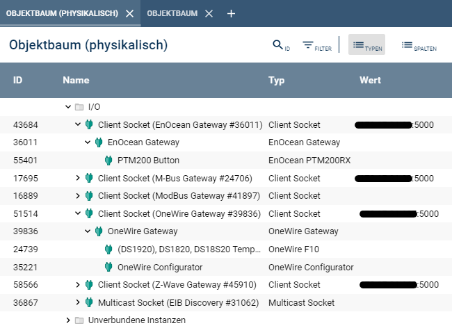

Beispiel
Hier ein Beispiel anhand der physikalischen Baumansicht.
Geräte-Instanz "PTM200 Button"
-> (übergeordnete) Gateway-Instanz "EnOcean Gateway"
-> (übergeordnete) I/O-Instanz "Client Socket (EnOcean Gateway #36011)"
