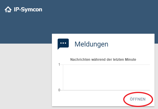

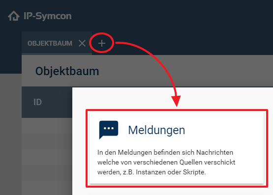

Die Meldungen können über das Meldungen Widget oder über das Plus in der Tableiste geöffnet werden. Hierzu im Widget einfach auf "Öffnen" klicken oder in der Tableiste mit dem Plus die Meldungen öffnen.
