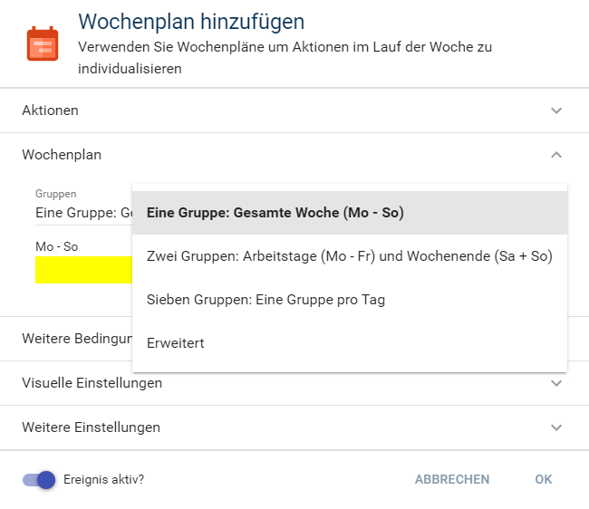

Gruppentypen
Hat 4 Optionen.
Gruppen
Typ Beschreibung
Eine Gruppe:
Gesamte Woche (Mo - So)
Alle Wochentage sind zu einer Gruppe zusammengefasst.

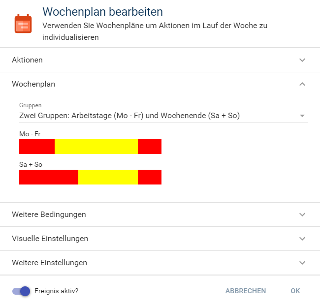

Zwei Gruppen:
Arbeitstage (Mo - Fr) und Wochenende (Sa + So)
Unterteilt die Woche in zwei Gruppen um somit die Tage Mo-Fr und Sa-So unabhängig voneinander konfigurieren zu können.
Sieben Gruppen:
Eine Gruppe pro Tag
Jeder Wochentag kann einzeln konfiguriert werden.
Erweitert Die Wochentage können in beliebig kombiniert werden. Jede Kombination wird in einer Gruppe zusammengefasst und konfiguriert werden.

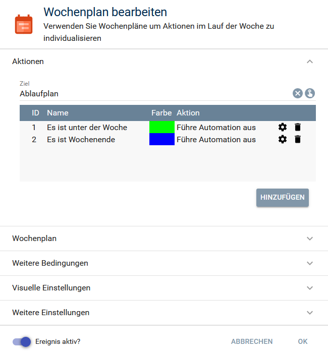

Der Wochenplan bietet Aktionen passend zum ausgewählten Ziel.
Es müssen mindestens zwei Wochenplanaktionen hinzugefügt werden.
Als Teil der Wochenplanaktion wird eine Aktion für das Ziel definiert.
Wochenplanaktion hinzufügen
Um eine Wochenplanaktion hinzuzufügen muss auf "Hinzufügen" geklickt werden.
Es kann der Wochenplanaktion ein Name, eine Farbe und eine Aktion zugewiesen werden.
Eine Wochenplanaktion hinzufügen
Konfiguration der Wochenplanaktionen

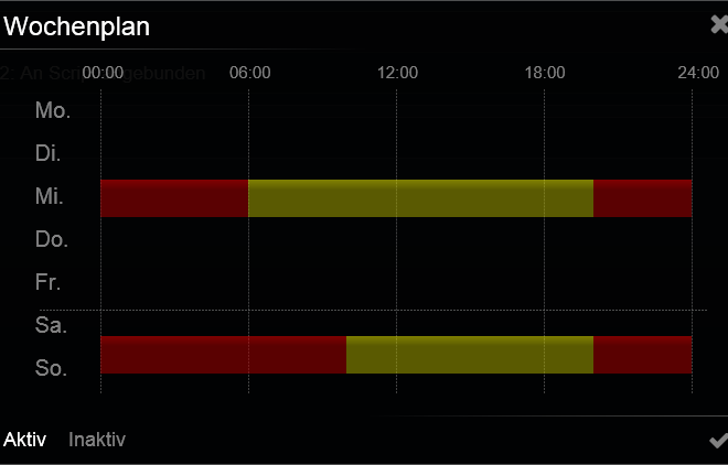

Die Zeiträume von Aktionen können innerhalb der Verwaltungskonsole und WebFront konfiguriert werden.
Dabei gilt innerhalb der grafischen Darstellung:

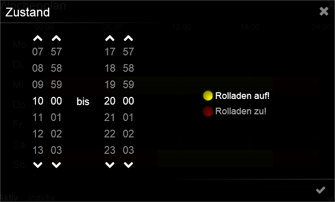

Einfaches Klicken bearbeitet einen vorhanden Zustand.
Klicken & Ziehen erstellt einen neuen Zustand.
In der Verwaltungskonsole
Aktionen Zeitleistekonsole
Im WebFront
Aktionen Zeitleiste
Konfiguration

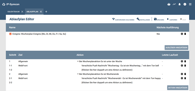

An Ablaufplan angebunden
Wird auf einem Ablaufplan die Aktion "Führe Automation aus" gewählt, so kann über die Aktion "Bei Wochenplanaktion" bei einer bestimmten Wochenplanaktion eine Reihe von Aktionen ausgeführt werden. Wird der erste Wochenplan einem Ablaufplan als Auslöser hinzugefügt, so werden die "Bei Wochenplanaktion"-Aktionen automatisch hinzugefügt.
Ablaufplanaktionen
Beispiel mit Ablaufplan
Dies ist ein Ablaufplanbeispiel, welches über einen Wochenplan ausgeführt wird.
Ablaufplan
