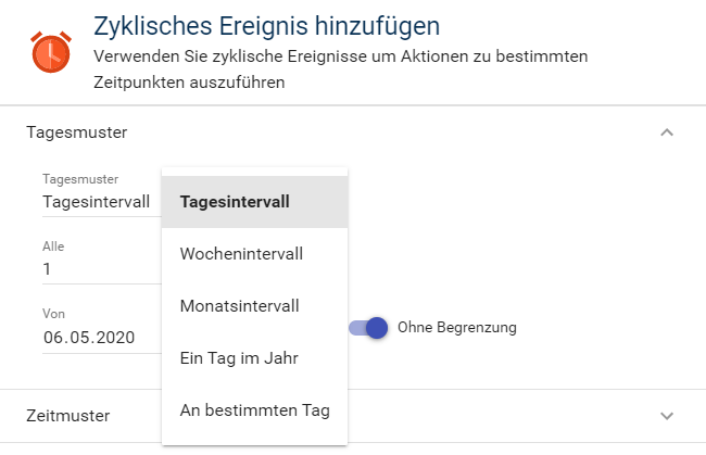

Tagessmuster
Hat 5 Optionen
Tagessmuster
Tagessmuster Beschreibung
Tagesintervall Gibt den Tageintervall an (1 = jeden Tag; 2 = jeden zweiten Tag ; …) in denen das Ereignis ausgelöst werden soll.
Wochenintervall Gibt den Wochenintervall an (1 = jede Woche; 2 = jede zweite Woche; …) und an welchen Tagen einer Woche das Ereignis ausgelöst werden soll.
Monatsintervall Gibt den Monatsintervall an (1 = jeden Monat; 2 = jeden zweiten Monat; …) und an welchem Tag im Monat das Ereignis ausgelöst werden soll.
Ein Tag im Jahr Gibt einen bestimmten Tag im Jahr an, an dem das Ereignis ausgelöst werden soll.
An bestimmten Tag Gibt ein bestimmtes Datum an, an dem das Ereignis ausgelöst wird.

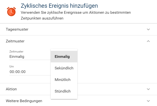

Zeitmuster
Hat 4 Optionen
Zeitmuster
ZeitMuster Beschreibung
Einmalig Gibt eine bestimmte Uhrzeit an dem das Ereignis ausgelöst werden soll.
Sekündlich Gibt den Sekundenintervall an, in dem das Ereignis ausgelöst werden soll.
Menütlich Gibt den Minutenintervall an, in dem das Ereignis ausgelöst werden soll.
Stündlich Gibt den Stundenintervall an, in dem das Ereignis ausgelöst werden soll.
