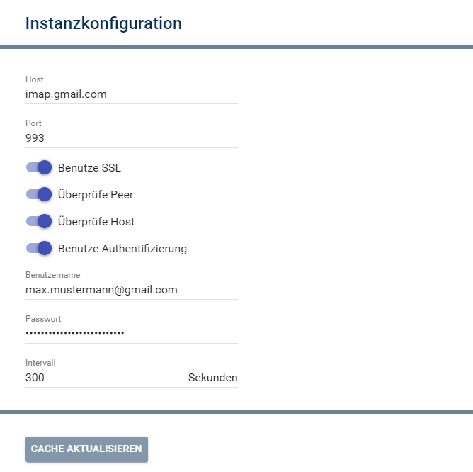

Das IMAP-Modul kann über die Konfigurationsseite innerhalb des Objektbaums der Verwaltungskonsole konfiguriert werden. Die Parameter für Host und Port können der Anleitung des jeweiligen Mail-Providers entnommen werden. Der Benutzername und das Passwort sind die Logindaten des E-Mail Accounts.
Seit Oktober 2022 wird die Verbindung zu Microsoft 365 (outlook.office365.com) nicht mehr unterstützt, da Microsoft nur noch OAuth2 als Authentifizierung erlaubt.
Damit die E-Mails in der Visualisierung angezeigt werden, muss das Intervall eingestellt werden. Dieses bestimmt die zyklische Abfrage des Posteingangs des Postfachs. Dabei werden nur die Betreffzeilen abgefragt. Die komplette E-Mail wird erst geladen, wenn die Visualisierung diese anfordert.
Über die Variable "Letzte Nachricht" kann ermittelt werden, ob und wann neue Mails eingetroffen sind. Falls keine E-Mails im Postfach sind, hat die Variable den Wert 0. Die Variable "Ungelesene Nachrichten" gibt die Anzahl der ungelesen Nachrichten zurück.
| Eigenschaft | Bedeutung |
| Host | Servername oder IP zum Mail-Provider |
| Port | Port, auf dem der Server arbeitet |
| Benutze SSL | Gibt an, ob SSL genutzt werden soll |
| Überprüfe Peer | Verifiziere, dass das SSL Zertifikat des Hosts korrekt ist (nur sichtbar falls Benutze SSL aktiv ist) |
| Überprüfe Host | Verifiziere, dass die Host URL aus dem SSL Zertifikat mit dem Host aus der Eigenschaft übereinstimmt (nur sichtbar falls Benutze SSL aktiv ist) |
| Benutze Authentifizierung | Gibt an, ob ein Benutzername/Passwort erforderlich ist |
| Benutzername | Benutzername |
| Passwort | Passwort |
| Intervall | Anzahl Sekunden, in der das Postfach abgefragt wird |
