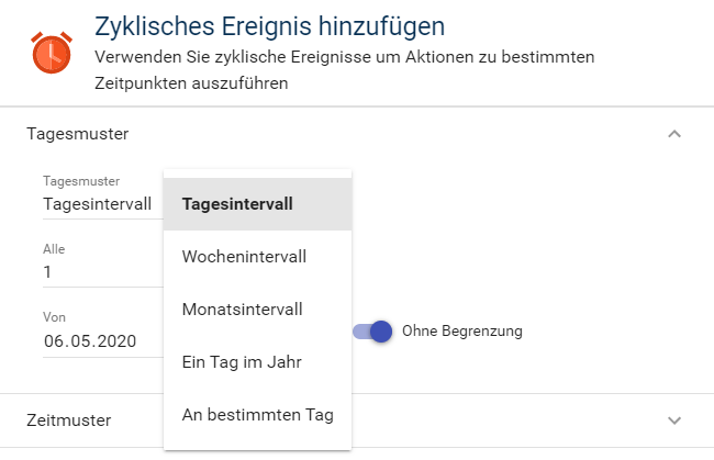

Tagessmuster
Hat 5 Optionen
| Tagessmuster | Beschreibung |
| Tagesintervall | Gibt den Tageintervall an (1 = jeden Tag; 2 = jeden zweiten Tag ; …) in denen das Ereignis ausgelöst werden soll. |
| Wochenintervall | Gibt den Wochenintervall an (1 = jede Woche; 2 = jede zweite Woche; …) und an welchen Tagen einer Woche das Ereignis ausgelöst werden soll. |
| Monatsintervall | Gibt den Monatsintervall an (1 = jeden Monat; 2 = jeden zweiten Monat; …) und an welchem Tag im Monat das Ereignis ausgelöst werden soll. |
| Ein Tag im Jahr | Gibt einen bestimmten Tag im Jahr an, an dem das Ereignis ausgelöst werden soll. |
| An bestimmten Tag | Gibt ein bestimmtes Datum an, an dem das Ereignis ausgelöst wird. |

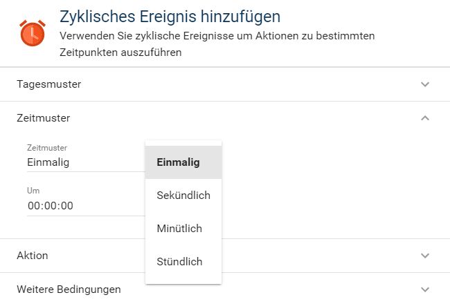

Zeitmuster
Hat 4 Optionen
| ZeitMuster | Beschreibung |
| Einmalig | Gibt eine bestimmte Uhrzeit an dem das Ereignis ausgelöst werden soll. |
| Sekündlich | Gibt den Sekundenintervall an, in dem das Ereignis ausgelöst werden soll. |
| Menütlich | Gibt den Minutenintervall an, in dem das Ereignis ausgelöst werden soll. |
| Stündlich | Gibt den Stundenintervall an, in dem das Ereignis ausgelöst werden soll. |
Sonderoptionen
Von/Bis
Start und Endzeitpunkt bestimmbar
Der "Bis"-Wert muss größer sein als "Von"-Wert
| Einstellmöglichkeiten | Beschreibung |
| Bei Tagessmuster | Gibt den Datumszeitraum an in der das Ereignis aktiv ist. |
| Bei Zeitmuster | Gibt den Tageszeitraum an in der das Ereignis aktiv ist. |
| Von | Startzeitpunkt = Gibt an ab wann das Intervall anfängt zu zählen. |
| Bis | Endzeitpunkt = Letzter Zeitpunkt bei dem ein Ereignis auslösen kann. |
| "Ohne Begrenzung" | Kein Endzeitpunkt. Wenn deaktiviert, wird die "Bis" Option angezeigt. |
