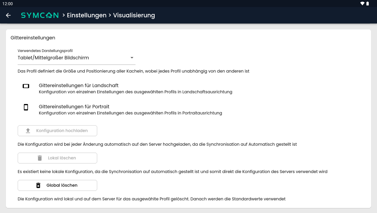

Einstellungen für die Gitterkonfiguration
Es gibt drei Profile, deren Standardgrößen jeweils auf einen Gerätetyp optimiert sind: Rechner, Tablet und Mobiltelefon. Das passende Profil wird basierend auf dem Betriebssystem und der Bildschirmgröße gewählt. Bei Bedarf kann das Profil manuell ausgewählt werden.
Orientierung
Alle Darstellungsprofile speichern die Einstellungen in Kombination mit der Orientierung. Somit können für jedes Profil Konfigurationen für die Portrait und Landschaft Ausrichtung vorgenommen werden. In der App wird das passende Profil für die aktuelle Orientierung ausgewählt. Im Browser ist nur die Orientierung Landschaft verfügbar.
Gittereinstellungen
In den Gittereinstellungen können die Standardeinstellungen für das aktuell gewählte Profil angepasst werden. In der App stehen sowohl die Einstellungen für Portrait als auch für Landschaft zur Verfügung, im Browser ist nur die Orientierung Landschaft anpassbar.

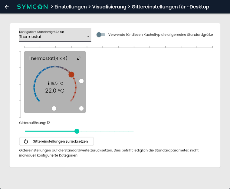

Gittereinstellungen
Im Dropdown oben kann ausgewählt werden, wofür die Standardgröße konfiguriert werden soll. Hier stehen alle Objekt-Darstellungen zur Auswahl sowie "Alle Kacheln". Bei der Auswahl von "Alle Kacheln" kann durch Anpassung der Größe der dargestellten Kachel, analog zu Layout bearbeiten, die allgemeine Standardgröße für alle Darstellungen konfiguriert werden. Wird eine Objekt-Darstellung gewählt, kann für diese eine individuelle Standardgröße konfiguriert werden. Der Schalter "Verwende für diesen Kacheltyp die allgemeine Standardgröße" deaktiviert die individuelle Standardgröße und verwendet für diese Objekt-Darstellung somit die allgemeine Standardgröße.
Somit ergibt sich für jede Kachel in der Visualisierung folgende Größe:
  • Wurde via Layout bearbeiten eine individuelle Größe für die Kachel definiert, so wird diese verwendet
  • Ist "Verwende für diesen Kacheltyp die allgemeine Standardgröße" deaktiviert, so wird die individuelle Standardgröße für diese Objekt-Darstellung verwendet
  • Ist "Verwende für diesen Kacheltyp die allgemeine Standardgröße" aktiviert, so wird die allgemeine Standardgröße für diese Objekt-Darstellung verwendet, welche per "Alle Kacheln" konfiguriert wurde.
Mit dem Regler "Gitterauflösung" kann die Auflösung des Gitters definiert werden, auf welchem die Kacheln platziert werden. Eine höhere Auflösung ermöglicht somit eine detailliertere Anpassung von Breite und Höhe.
Durch Betätigen des Buttons "Gittereinstellungen zurücksetzen" werden die Standardgrößen und die Gitterauflösung wieder auf die Standardwerte passend zum aktuellen Profil und Orientierung zurückgesetzt.
Synchronisation
Für die Darstellung eines Profils gibt es eine Konfiguration auf dem Server, welche für alle Geräte identisch ist, sowie eine lokale Konfiguration, die für jedes Gerät individuell ist. Für die einzelnen Parameter, wird primär der Wert aus der lokalen Konfiguration verwendet. Wurde hier nichts definiert, wird stattdessen der Wert der Serverkonfiguration verwendet. Sollte auch hier kein Wert gesetzt sein, wird der Standardwert passend zum aktuellen Profil und Ausrichtung verwendet.
Je nach Einstellung innerhalb der Visualisierungsinstanz wird die lokale Konfiguration automatisch oder manuell auf den Server hochgeladen oder ist das Hochladen komplett gesperrt, siehe auch Instanzkonfiguration.
Buttons zur Synchronisation
Button Beschreibung
Konfiguration hochladen Lädt die lokale Konfiguration auf den Server hoch
Lokal löschen Löscht die lokale Konfiguration
Global löschen Löscht die lokale Konfiguration und die Serverkonfiguration
