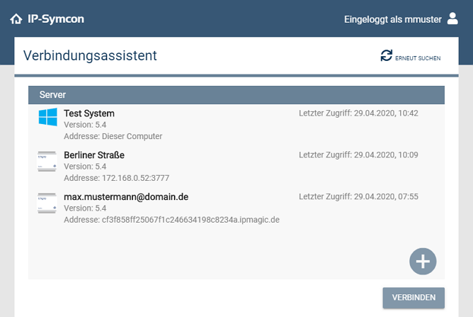

Verbinden mit dem IP-Symcon Server
Die Pro Konsole nutzt den Verbindungsassistenten. Mit diesem kann ein Server ausgewählt und mit "Verbinden" oder Doppelklick geöffnet werden.

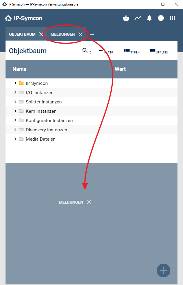

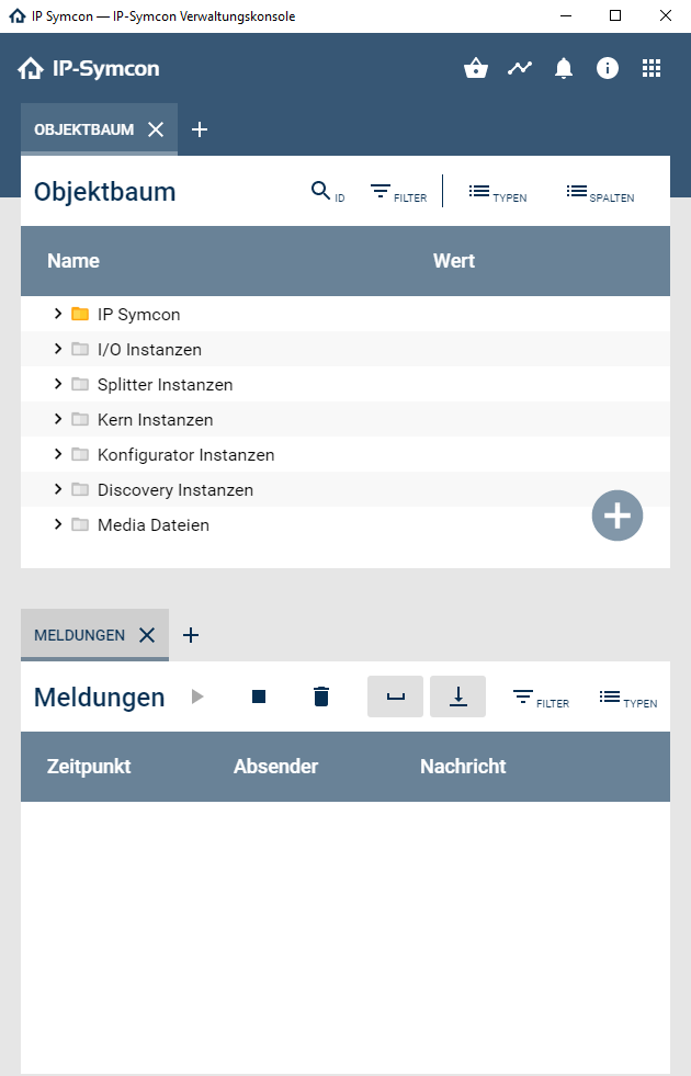

An- und Abdocken
In der Pro Konsole können einzelne Tabs beliebig an- und abgedockt werden. So kann ein indivudell angepasstes Arbeitsfeld aufgebaut und alles in einem Blick behalten werden. Zusätzlich können einzelne Tabs mit einem Rechtsklick und dann "In neuem Fenster öffnen" separat angezeigt werden.
Pro Konsole abdocken
Pro Konsole abgedockt
