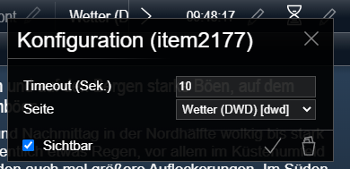

Konfiguration des Widgets
  • Timeout (sec): Nach welcher Zeit Untätigkeit auf die eingestellte Seite gewechselt werden soll.
  • Page: Die Seite auf welche gewechselt werden soll.
