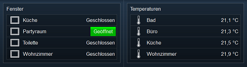

Der Seitenteiler ist ein Layout-Element, das zwei Unterelemente horizontal oder vertikal aufgeteilt darstellen kann. Auf diese Weise lassen sich z.B. ein Inhalt-Wechsler für die Kamera-Ansicht neben einer Kategorie anzeigen. Da unterhalb eines Seitenteiler auch weitere Layout-Elemente wie andere seitenteiler und Menüleisten eingefügt werden können, ist eine individuelle Layout-Anpassung des WebFronts möglich.

Mit der Eigenschaft "Aufteilung" lässt sich einstellen, ob die beiden Unterelemente des Seitenteilers übereinander angezeigt werden sollen (horizontale Aufteilung), oder nebeneinander (vertikale Aufteilung). Wie viel Platz die Unterelemente bekommen, wird nun über die Eigenschaften "Größe", "Größeneinheit" und "Verhältnis Ziel" bestimmt. Mit "Verhältnis Ziel" lässt sich bestimmen, ob man sich bei dem über "Größe" und "Größeneinheit" einstellbaren Wert auf das erste oder zweite Unterelement beziehen möchte. Das angezielte Element bekommt dann den Platz zugewiesen, der über die Eigenschaft "Größe" in der eingestellten "Größeneinheit" angegeben ist.

Es soll ein Bild mit einer Bildbreite von 640 Pixeln rechts neben einer Kategorie angezeigt werden. Hierzu gibt man dem Seitenteiler für die Eigenschaft "Aufteilung" den Wert Vertikal, setzt das "Verhältnis Ziel" auf zweites Element, "Größe" auf 640 und "Größeneinheit" auf Pixel. Nun erstellt man im WebFront-Konfigurator unterhalb des Seitenteilers ein Unterelement vom Typ Kategorie und ein Unterelement vom Typ Inhalt-Wechsler. Bei den Unterelementen ist die Positions so einzustellen, dass die Kategorie Position 0 und der Inhalt-Wechsler Position 1 erhält. Nun können die Unterelemente so konfiguriert werden, dass die gewünschte Kategorie und das gewünschte Bild angezeigt werden.
