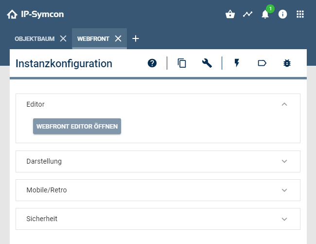

Über den Button "WebFront Editor öffnen" unter "Editor" im WebFront Konfigurator kann der Editor gestartet werden.

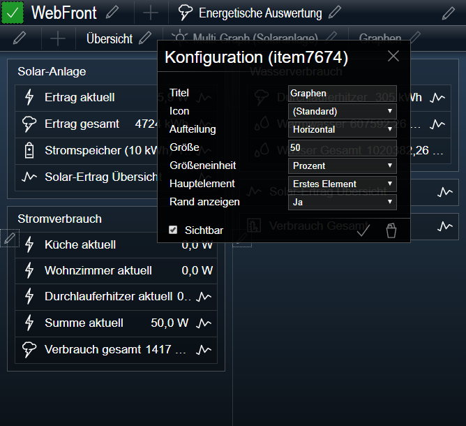

Im Editor wird das WebFront wie gewohnt angezeigt und ist um Konfigurationselemente erweitert. So kann durch einen Klick auf das Plus ein weiteres Element hinzugefügt werden. Hinzugefügte Elemente können über einen Klick auf den Stift konfiguriert werden. Es öffnet sich ein Dialog, in dem die Parameter des Elements eingestellt werden können. Die einzelnen Parameter der verschiedenen Elemente sind auf den einzelnen Dokumentationsseiten erklärt. Nach einer Anpassung der Parameter werden diese durch einen Klick auf den Haken im Dialog übernommen. Alternativ kann ein Element im Konfigurationsdialog auch durch einen Klick auf den Mülleimer gelöscht werden. Abschließend müssen die Änderungen durch einen Klick auf den grünen Haken oben links bestätigt werden, ansonsten werden sie nicht gespeichert.
