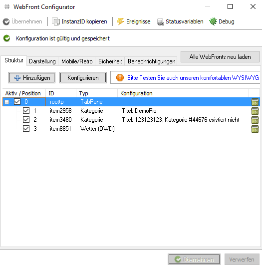

Der Konfigurator kann Elemente enthalten, die in der Visualisierung als Reiter ausgehend vom oberen linken Rand anfangen und zusätzlich Widgets enthalten, die in einem extra Bereich am oberen rechten Rand beginnen. Dieser Bereich ist dem SysTray von Windows ähnlich.
Ein Element oder Widget kann über den Hinzufügen Button eingefügt und entsprechend konfiguriert werden. Ein Element besteht aus einer eindeutigen ID, die automatisch vergeben wird, einer Position und einer dem Element entsprechenden Konfiguration.
Die ID kann vom Benutzer beim Erstellen angegeben werden, um das Element bei Aktionen besser wiedererkennen zu könne. Die ID hat keinen Zusammenhang mit den ObjektIDs der Instanzen oder Variablen.
Die Position gibt jeweils die Position im Reiter oder der Widget-Leiste an und muss einen Wert größer gleich Null erhalten. Wenn zwei Elemente die gleiche Positionsnummer haben, wird die Reihenfolge durch den Titel des Elements definiert.
