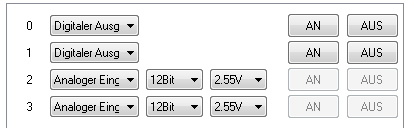

Konfiguration
Jeder der vier Kanäle kann als “Digitaler Ausgang” oder “Analoger Eingang” eingestellt werden.
Zusätzlich sind zwei Spannungsbereiche wählbar: 2,55V sowie 5,1V.
Desweiteren ist die Auflösung zwischen 1-Bit und 16-Bit frei einstellbar:
DS2450: Konfiguration
