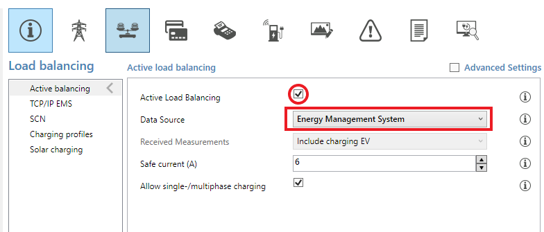

Alfen ACE Service Konfiguration.: imageblock
Innerhalb der ACE Service Software muss, wie im Bild einsehbar, das Active Load Balancing aktiviert und "Energy Managment System" ausgewählt werden. Dadurch wird auch das ModBus TCP aktiviert.

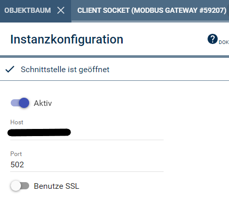

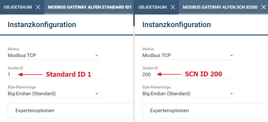

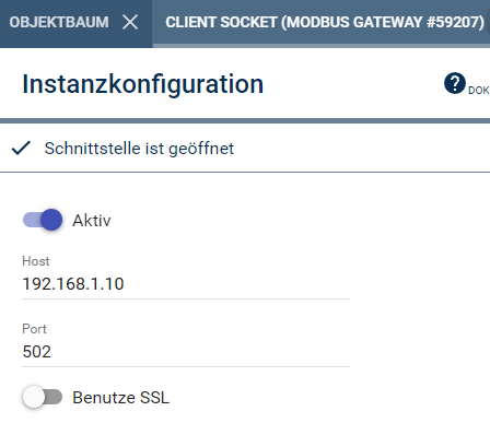

Zuerst muss eine "ModBus Gerät" Instanz innerhalb des Objektbaums von IP-Symcon hinzugefügt werden. Im folgenden Dialog muss die IP-Adresse der Wallbox eingetragen werden. Der Port ist Standardmässig 502. Beide Informationen können in der App oder ACE Service Software der WallBox/Ladesäule eingesehen werden.
Alfen Client Socket Konfiguration.: imageblock
Alfen Gateway Konfiguration.: imageblock

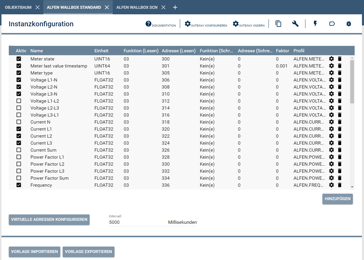

Alfen nach geladener Standard Konfig.: imageblock

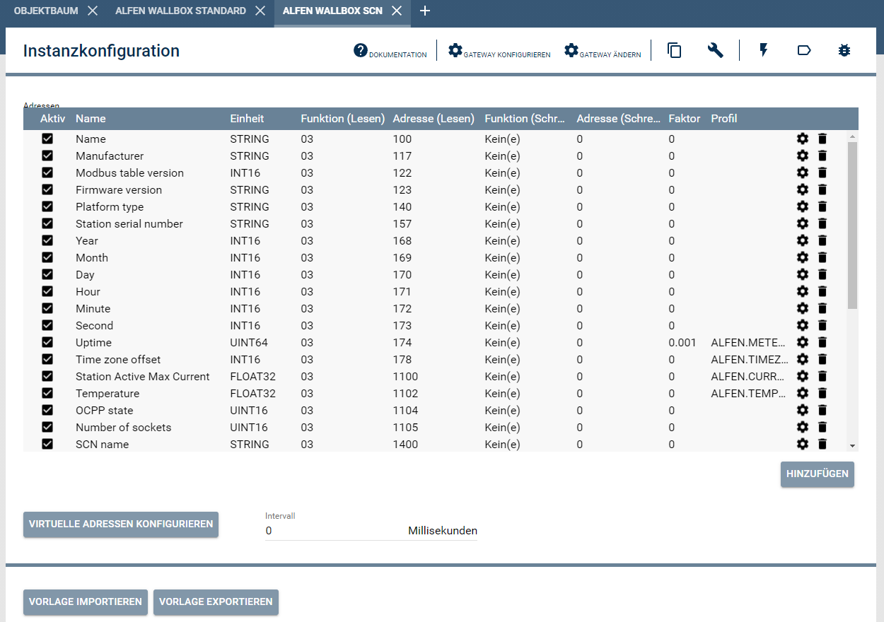

Alfen nach geladener SCN Konfig.: imageblock
Hinzufügen von Adressen
Sollen weitere Adressen hinzugefügt werden, kann dies über "Hinzufügen" realisiert werden.
Je nach Ausführung der Wallbox kann es sein, dass einzelne Adressen de-/aktiviert werden müssen. Dies kann über die Aktiv Spalte gesteuert werden.

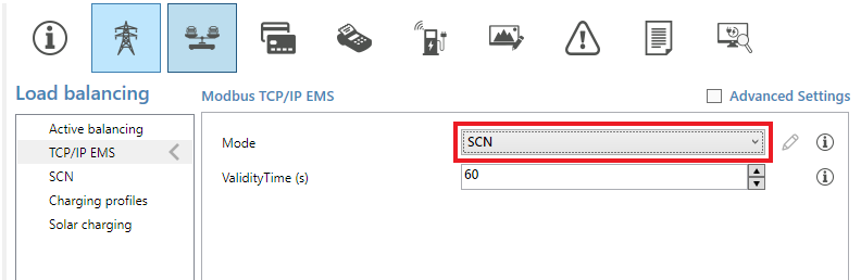

Standard oder SCN nutzen
In der ACE Service Software kann man, wie im Bild erkennbar, zwischen einem Standard Lastmanagment (Socket) oder SCN Betrieb wählen. SCN bildet mehrere Wallboxen ab, wobei Socket nur eine Wallbox unterstützt.
Konfiguration ob Socket oder SCN genutzt werden soll.: imageblock
