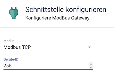

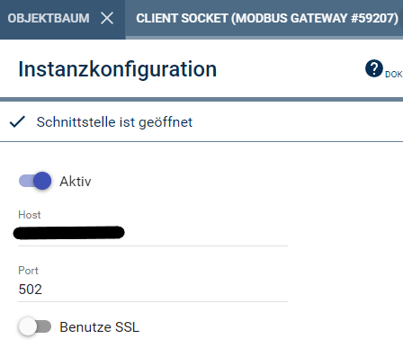

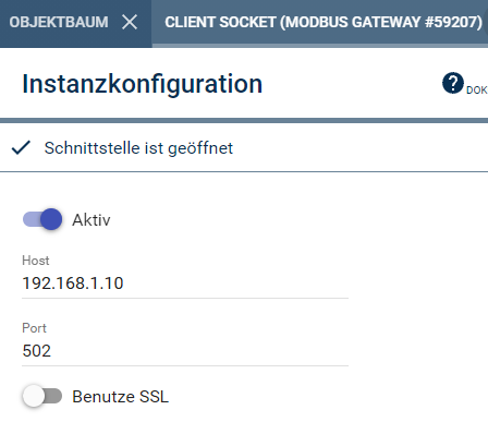

Zuerst muss eine "ModBus Gerät" Instanz innerhalb des Objektbaums von IP-Symcon hinzugefügt werden. Dabei muss die DeviceID auf 255 gestellt werden und im folgenden Dialog muss die IP-Adresse der Wallbox eingetragen werden. Der Port ist Standardmässig 502. Beide Informationen können auf der Weboberfläche/App der WallBox/Ladesäule eingesehen werden.
KEBA Client Socket Konfiguration.: imageblock
KEBA Gateway Konfiguration.: imageblock

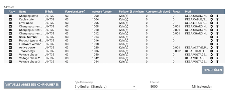

KEBA nach geladener Konfig.: imageblock
Hinzufügen von Adressen
Sollen weitere Adressen hinzugefügt werden, kann dies über "Hinzufügen" realisiert werden.
Je nach Ausführung der Wallbox kann es sein, dass einzelne Adressen de-/aktiviert werden müssen. Dies kann über die Aktiv Spalte gesteuert werden.
