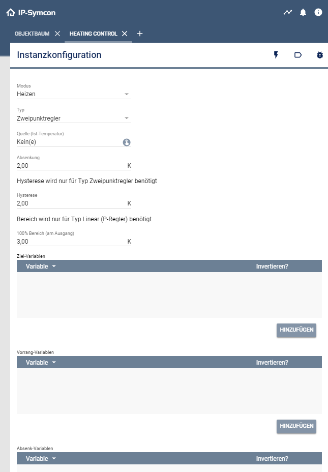

Das "Heating Control" Modul (Hersteller: None) kann innerhalb der Verwaltungskonsole über den Objektbaum hinzugefügt werden und optional sollte ein sprechender Name (z.B. "Heizungsmodul Wohnzimmer") vergeben werden.
| Variable | Beschreibung |
| Modus | Auswahl, ob das Heating Control Heizen oder Kühlen soll. |
| Typ | Auswahl, welche Art von Regler genutzt wird. |
| Quelle (Ist-Temperatur) | Variable, welche den Ist-Wert enthält. |
| Absenkung | Temperatur in °C, um die abgesenkt werden soll, wenn eine oder mehrere der "Absenk-Variablen" TRUE sind |
| Hysterese (Nur Zweipunktregler) |
Temperaturdifferenz zwischen Einschalt- und Ausschaltpunkt; Beispiel: T-Soll = 20,0 Grad und Hysterese = 0,4; Der Aktor wird bei Unterschreiten von 19,8 Grad eingeschaltet und bei Überschreiten von 20,2 Grad ausgeschaltet. Eine Hysterese von 0 bewirkt ein “Toggeln” des Aktors bei jeder Aktualisierung der Ist-Variablen. |
| 100% Bereich (Nur P-Regler) |
Beschreibt die Größe eines Bereichs vor dem Sollwert. In diesem wird eine linear abgestufte Steuerung berechnet; Beispiel Heizen: T-Soll = 20,0 Grad und 100% Bereich = 1; Der Aktor bleibt bei 19°C (Ist-Wert) auf 100%; Bei 19,3°C auf 70%; Bei 19,9°C auf 10%. Beispiel Kühlen: T-Soll = 10,0 Grad und 100% Bereich = 5; Der Aktor bleibt bei 15°C (Ist-Wert) auf 100%; Bei 14,0°C auf 80%; Bei 11,0°C auf 20%. |
| Ziel-Variablen | Hier werden die zu schaltenden Variablen eingetragen. Sie müssen eine Aktion besitzen. Boolean-Variablen werden ein- oder ausgeschaltet. Integer- und Float-Variablen benötigen ein Profil, der Ausgang (0 bis 100 %) wird auf den Bereich des Profils umgerechnet. Bei thermischen Stellantrieben, die bei stromlos geöffnet sind, muss “Invertieren” aktiviert werden. |
| Vorrang-Variablen | Können z.B. Status-Variablen von Fensterkontakten sein. Bei "True" bleibt der Ausgang des Reglers ausgeschaltet. |
| Absenk-Variablen | Können z.B. Präsenz-Variablen von Bewegung- oder Präsenz-Melder sein. Wenn sich in einem Raum keine Person aufhält, kann durch eine Temperatur-Absenkung so Energie gespart werden. |
| Sende Intervall | Intervall in Minuten, in dem der aktuelle Zustand erneut gesendet wird, falls ein (Funk)-Befehl nicht korrekt verarbeitet worden ist. Bei 0 wird nicht erneut gesendet. |
| Test Center | Um die Funktion des Reglers zu überprüfen, kann hier eine Soll-Temperatur eingetragen werden. Der Aktor muss dann wie gewünscht ein- oder ausschalten. |
