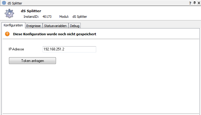

Innerhalb der Verwaltungskonsole kann über "Willkommenseite -> Konfiguratoren verwalten" ein "dS Konfigurator" erstellt werden. Über das Zahnrad im unteren Fensterbereich kann der "dS Splitter" konfiguriert werden.
digitalSTROM 1

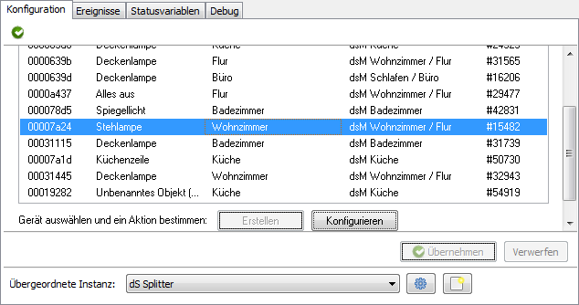

Es öffnet sich die Konfiguration des „dS Splitters“. Bei "IP-Adresse" muss die IP-Adresse des digitalSTROM-Servers eingetragen werden. Mit "Übernehmen" wird die Einstellung gespeichert. Nach einem Klick auf “Request Token” muss Name (Username) und Passwort (Password) der Konfigurations-Webpage eingetragen werden. Bei korrekter Eingabe erscheinen neben Token nun viele Zahlen und kleine Buchstaben. Die "dS Splitter" Konfiguration kann nun geschlossen werden. Im digitalSTROM Konfigurator kann jetzt die Suche via “Suchen” gestartet werden. Anschließend erscheinen alle an den digitalSTROM-Server per digitalSTROM-Klemmen angeschlossenen Geräte.
digitalSTROM 2
Bei der ID auf der linken Seite handelt es sich um die Identifikationsnummer, die auf der Rückseite der jeweiligen digitalSTROM-Klemme wiedergefunden werden kann. Im Falle einer großen Anzahl von installierten Geräten ist damit eine problemlose Zuordnung und Konfiguration gewährleistet. Bei der ID auf der rechten Seite handelt es sich um die von IP-Symcon zugeordnete InstanzID. Diese ist einmalig und unveränderbar.

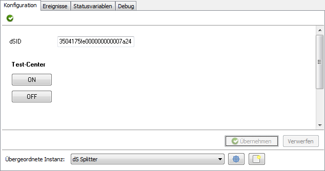

Jedes Gerät kann einzeln als Instanz erstellt werden. Dazu muss dieses ausgewählt werden und auf den Button "Erstellen" geklickt werden. Die erstellten Geräte sind nun bedienbar.
Nach dem Ausgewählen eines digitalSTROM-Geräts und einem Klick auf “Konfigurieren”, kann die Funktion jedes einzelnen Gerätes getestet werden.
digitalSTROM 3
Die Konfigurationsseite kann auch über ein "Doppelklick" innerhalb des Objektbaums aufgerufen werden. (Diese Geräte sind im Objektbaum unter Splitter-Instanzen wiederzufinden.)
