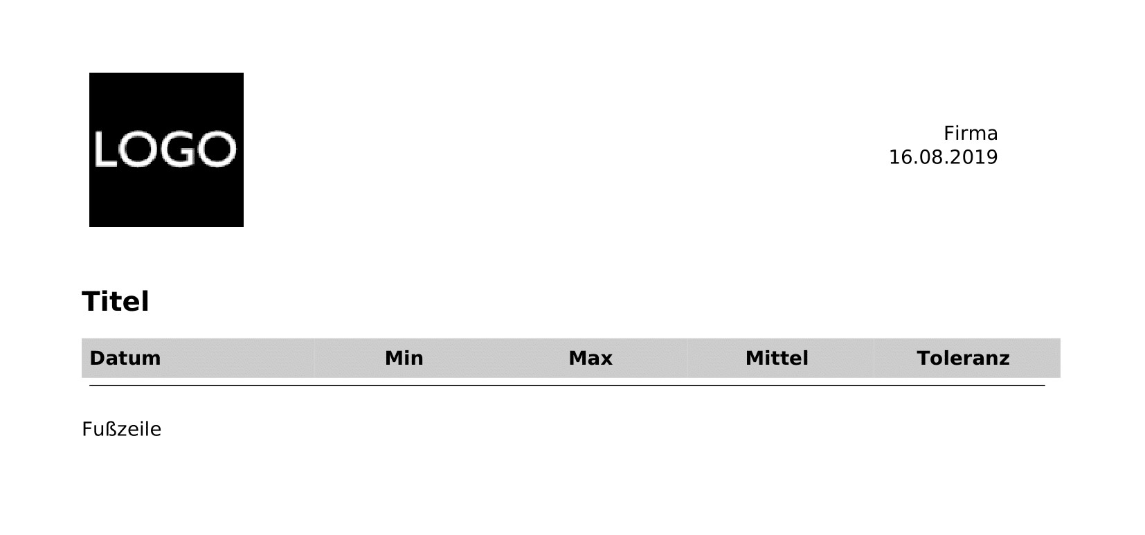

Beispiel Dokument
![](/media/pages/service/dokumentation/modulreferenz/symconreport/pdfreport-single/ff1f4d996b-1721983698/example.jpg)
