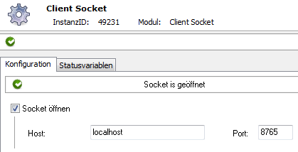

Eine erfolgreiche Installation ist an dem geöffnetem Socket zu erkennen.
WinLIRC: Socket
