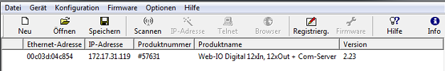

Erste Konfigurationsmöglichkeiten und Einstellmöglichkeiten (z.B. Neuvergabe der IP-Adresse) ist mithilfe der Wutility-Software möglich. Steht diese nicht zur Verfügung, so kann diese unter www.wut.de heruntergeladen werden. Nach der Installation der Software kann das Web-IO erkannt und genutzt werden.
Sofern kein DHCP Server zur Verfügung steht, kann die IP Adresse auch mit der Wutility-Software konfiguriert werden
WuT 1
Im Browser kann die Konfigurations-Webpage des Web-IOs durch Eingabe der IP aufgerufen werden. Hier sind erste Einstellungen, vor allem zu Testzwecken, möglich.

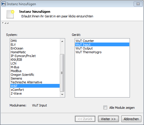

WuT 2
Es muss in IP-Symcon aus Counter, Input und Ouput, eine dem angeschlossenen Geräten entsprechende Funktion, ausgewählt werden. Wenn mehrere Kanäle des Gerätes eingebunden werden sollen, so kann der Schritt der Anleitung beliebig oft wiederholt werden. Nun muss zweimal auf “Weiter” und einmal auf “OK” geklickt werden. Es öffnet sich beispielsweise die Konfiguration des “WuT Outputs“. Hier sind Einstellungen zum Kanal des Gerätes möglich. Die genaue Belegung der Kanäle kann der Anleitung des W&T Gerätes entnommen werden.

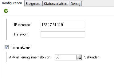

Anschließend muss die IP-Adresse des Web-IOs auf der Konfigurationsseite eingetragen werden. Diese kann durch Klicken auf das Zahnrad (unten links) geöffnet werden.
WuT 3
Ein Passwort ist optional. Die Werkseinstellung beinhaltet kein Passwort.
Der Timer muss aktiviert sein, damit IP-Symcon innerhalb einer manuell eingegebenen Zeit neue Daten vom Web-IO erhält und eine Veränderung sichtbar wird.
