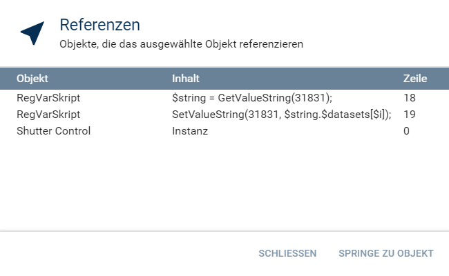

Referenzen zeigen an, welche Objekte einen selbst zur fehlerfreien Funktionsweise benötigen. So wird zum Beispiel bei einer Referenzsuche auf eine Variable ein ausgelöstes Ereignis aufgeführt, welches bei Variablenänderung auslöst. Ohne die Variable kann das Ereignis nicht ordentlich funktionieren.
Abgerufen werden die Referenzen standardmässig über das Kontextmenü im Objektbaum. In der dann angezeigten Liste kann dann zu den Objekten gesprungen werden.
Referenzen im Objektbaum
