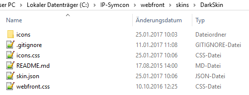

Ordnerstruktur
Struktur des Skin Ordners
Skinname
 - icons (optional)
 - img (optional)
 - font (optional)
 |    - WebFont.ttf
 - skin.json (wird generiert)
 - webfront.css (benötigt, wenn auch leer)
 - icons.css (wird generiert)
 - README.md (optional)

Einzeldateien
Dateien welche im Hauptordner liegen.
skin.json
  • Meta-Datei, die automatisch vom Skin-Builder erstellt wird. Die Felder Author, Version, URL, GIT und Compatible dürfen nach dem Erstellen verändert werden. URL sollte dabei die Adresse zum Skin-Thema im Forum sein. GIT sollte die Adresse zum GitHub-Repository sein, damit das Skin-Control entsprechend Updates herunterladen kann. Das Icons Array wird automatisch erstellt und dient dem WebFront Editor als Hilfsmittel, um die Custom-Icons auswählbar zu machen. Compatible muss den Wert 1 besitzen. Dieser wird strikt überprüft, um bei Änderungen am WebFront, die den Skins inkompatibel machen, diesen deaktivieren zu können.
webfront.css
  • CSS-Datei, die Änderungen am WebFront CSS-Style enthält. Muss vorhanden sein. Kann auch leer sein.
  • CSS-Änderungen müssen den o.g. Regeln entsprechen.
icons.css
  • CSS-Datei, die die Links auf die benutzerdefinierten Icons enthält.
  • Wird automatisch vom Skin-Builder generiert und sollte nicht verändert werden.
README.md
Readme welche von GitHub automatisch im Browser in der Repository Übersicht angezeigt wird. Kann zur Dokumentation genutzt werden.
