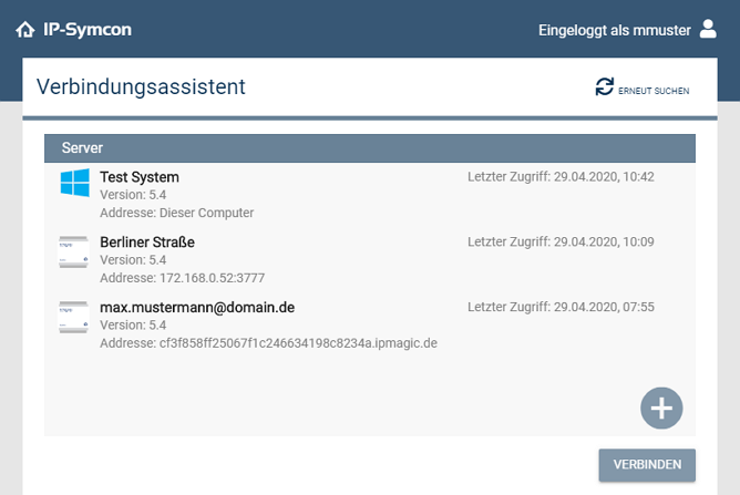

Die Pro Konsole nutzt den Verbindungsassistenten. Mit diesem kann ein Server ausgewählt und mit "Verbinden" oder Doppelklick geöffnet werden.

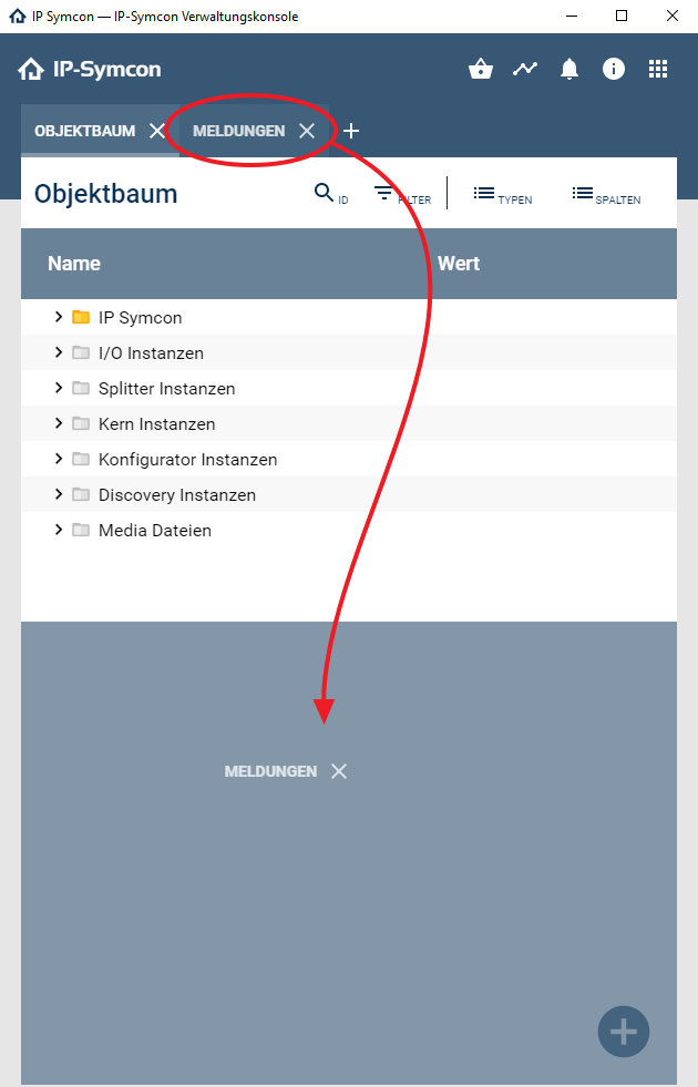

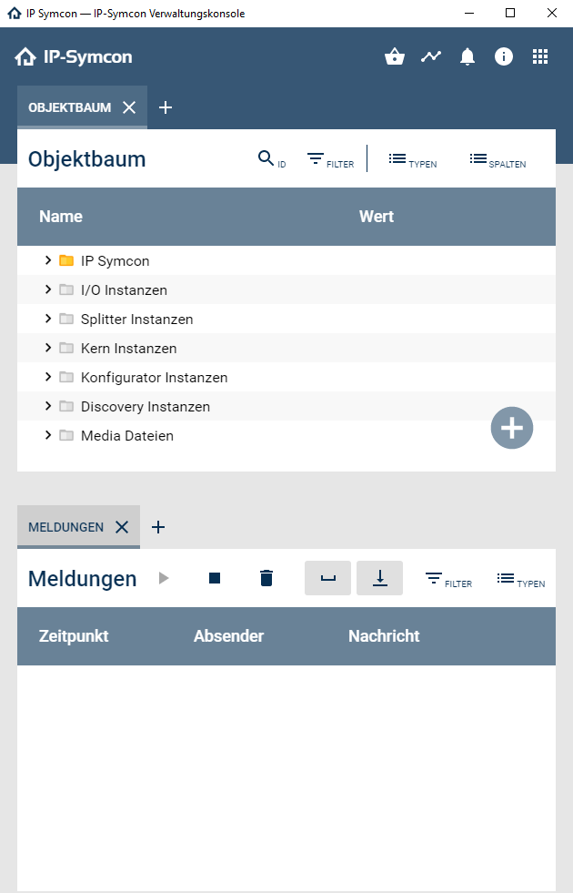

In der Pro Konsole können einzelne Tabs beliebig an- und abgedockt werden. So kann ein indivudell angepasstes Arbeitsfeld aufgebaut und alles in einem Blick behalten werden. Zusätzlich können einzelne Tabs mit einem Rechtsklick und dann "In neuem Fenster öffnen" separat angezeigt werden.
