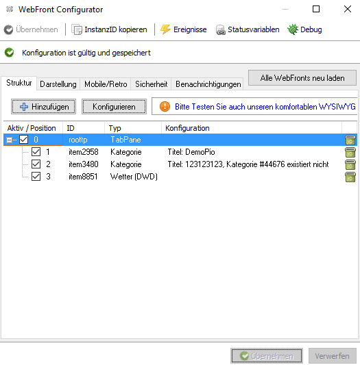

Strukurmenü im WebFront-Konfigurator
Übersicht der verfügbaren Elemente
