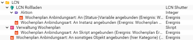

| Zyklisch | Zu einem bestimmten und einmaligen oder wiederholenden Zeitpunkt eintretendes Ereignis. |
| Ausgelöst | An eine bestimmte Variable gebundenes Ereignis. |
| Wochenplan | Mit dem Wochenplan im WebFront konfiguriertes Ereignis. |

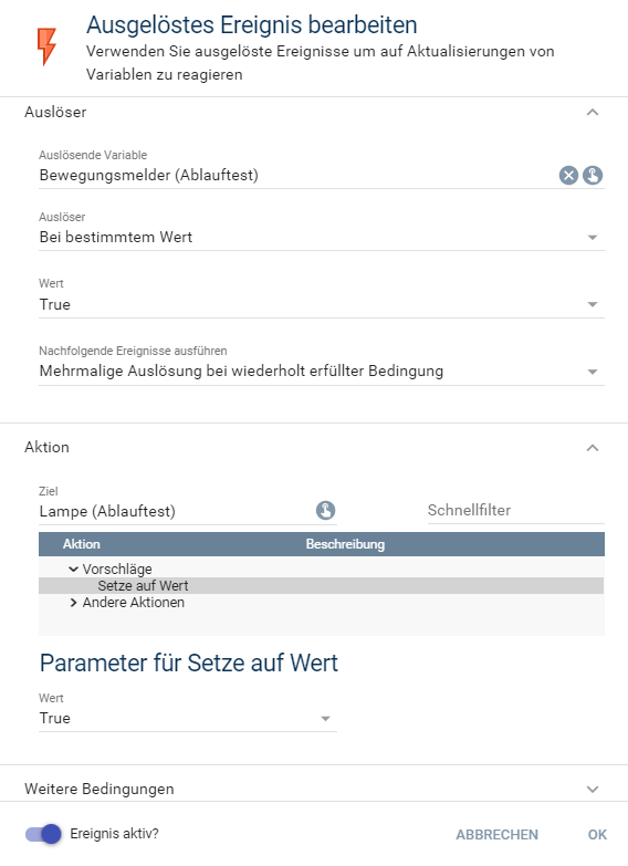

Zunächst ein ausgelöstes Ereignis hinzufügen. Dabei den Bewegungsmelder als Auslöser bei "Anwesenheit" und die Lampe als Zielinstanz mit dem Befehl den Wert auf "An" setzen.

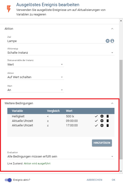

Draufhin unter "Weitere Bedingungen" in der Regelübersicht weitere Regeln über "Hinzufügen" erstellen.

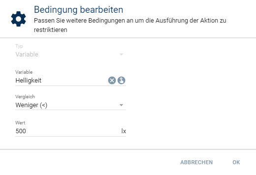

Den Lichtwert "Helligkeit" mit der Regel "kleiner" als 500 einrichten.

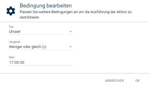

Die Uhrzeit mit der Regel "kleiner gleich" 17 Uhr einrichten.
In der Übersicht sind nun alle drei Regeln aufgeführt und der Live-Zustand gibt an, ob die momentanen Regeln bei einem Auslösen das Schalten zulassen würden.
