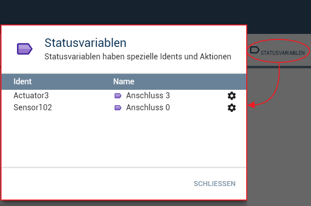

Führt eine Aktualisierungsanfrage für das Gerät mit der ID InstanzID aus.
Sobald die Funktion ausgeführt wurde, sind die neuen Werte in den Status-Variablen abrufbar.
