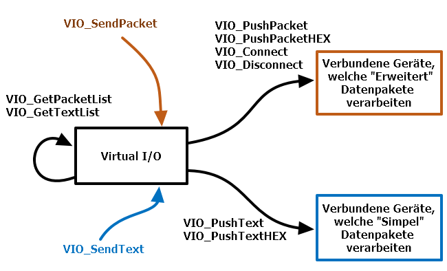

Der Virtual I/O öffnet eine Schnittstelle, welche für die Kommunikation zwischen Gateway/Splitter Instanz und dem angeschlossenen Gerät genutzt wird. Es verwendet kein bestimmtes Protokoll, sondern dient für Testzwecke um ein korrektes Verhalten der verbundenen Instanzen sicherzustellen.
Das Virtual I/O ist in der Lage Datenpakete vom Typ Simpel und Erweitert (Socket) zu versenden. Es gilt, dass Funktionen mit "Text" solche simplen Datenpakete nutzen. Connect, Disconnect und Funktionen mit "Packet" nutzen das Datenpaket Erweitert (Socket).

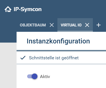

Über "+" im Objektbaum kann eine neue Virtual I/O Instanz erstellt werden.
Auf der Konfigurationsseite können folgende Einstellungen vorgenommen werden.
| Option | Beschreibung |
| Aktiv | Ob die Schnittstelle geöffnet oder geschlossen sein soll. |
Zum weiteren Verständnis zeigt die Grafik auf, welche Richtung und Datenpakettypen die einzelnen Befehle nutzen.
