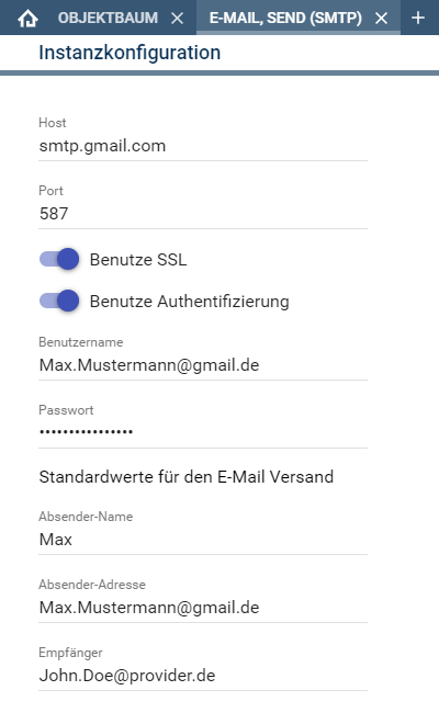

Eigenschaft Bedeutung
Host Servername oder IP zum Mail-Provider
Port Port, auf dem der Server arbeitet
SSL Gibt an, ob SSL genutzt werden soll
Authentifizierung Gibt an, ob ein Benutzername/Passwort erforderlich ist
Benutzername Benutzername (Details gibt es beim Mail-Provider)
Passwort Passwort
Absender-Name Der Name, der beim Empfänger sichtbar ist
Absender-Adresse Die Adresse, die beim Empfänger sichtbar ist. Je nach Provider muss die Absender-Adresse der eigenen Adresse entsprechen.
Empfänger Nur erforderlich für die SMTP_SendMail Funktion, die automatisch an den Empfänger dieses Feldes sendet.

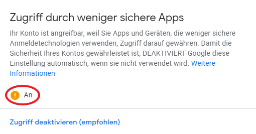

Für die Nutzung ohne Zwei-Faktor Authentifizierung muss in der Verwaltung des Google Kontos unter "Sicherheit" der "Zugriff durch weniger sichere Apps" aktiviert werden. Ein Direktlink wäre myaccount.google.com/lesssecureapps .
Wenn der Zugriff aktiviert ist, sieht es wie folgt aus. Es kann sich nun mit Benutzername und Passwort eingeloggt werden.
Aktivierter Zugriff

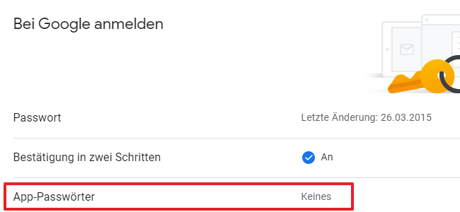

Bei der Nutzung mit Zwei-Faktor Authentifizierung muss in der Verwaltung des Google Kontos unter "Sicherheit" im Abschnitt "Bei Google anmelden" ein App-Passwort vergeben werden.
Hier auf die Zeile "App-Passwörter" klicken.
App Passwort

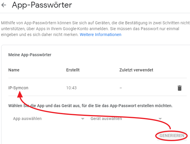

In der Überischt kann ein neues Passwort mit einem individuellen Namen generiert werden.
App Passwort

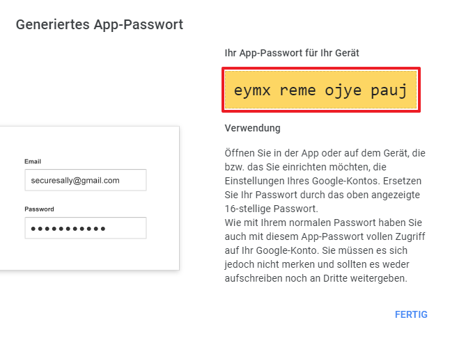

Das generierte Passwort muss dann in IP-Symcon eingetragen werden.
App Passwort
