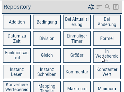

Alphabetische Sortierung
Wählen Sie die Option Alphabetische Sortierung um alle verfügbaren Module im Repository nach der Bezeichnung zu sortieren.

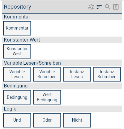

Gruppiert nach Verwendung
Wählen Sie die Option Gruppiert nach Verwendung () um alle verfügbaren Module im Repository nach ihrer Verwendung zu gruppieren:

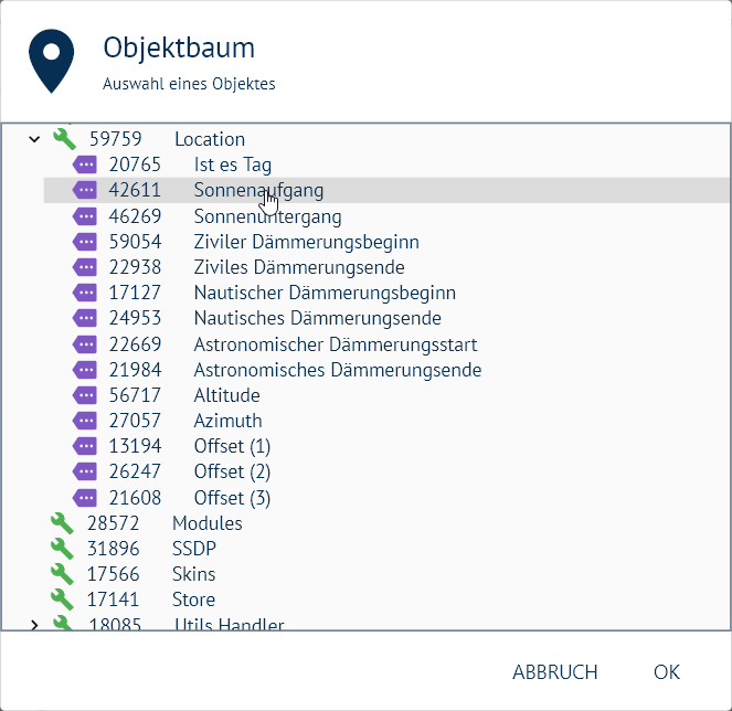

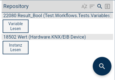

Suche nach ID
Wählen Sie die Option Suche nach ID um alle verfügbaren Module zu suchen die für eine bestimmte ID in IP-Symcon verwendet werden können.
Klicken Sie auf den Button "Suchen" um Module für ein IP-Symcon Objekt zu suchen, Nach Betätigung des Button "Suchen" wird der Dialog zur Suche einer ID geöffnet:
Nach Auswahl einer ID und der Bestätigung durch OK werden alle verfügbaren Module für das gewählte Objekt angezeigt.
