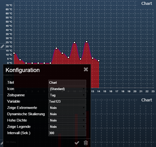

Der Vollbild-Graph wird direkt im WebFront eingerichtet.
Er ermöglicht die Anzeige einer einzelnen geloggten Variable oder eines Medienobjekts vom Typ Chart .
Graph
Eigenschaften
  • Titel: Titel für das Element in der TabPane-Navigation. Wird kein eigener Wert angegeben, so wird automatisch der Objektname der gewählten Variablen angezeigt.
  • Icon: Icon, das in der TabPane-Navigation neben dem Titel angezeigt wird. Standardmäßig wird kein Icon angezeigt.
  • Zeitspanne: Der Anzeigebereich des Graphen kann hier auf Stunde, Tag, Woche, Monat oder Jahr gesetzt werden.
  • Variable: Hier ist eine geloggte Variable oder Chart-Mediendatei für die Anzeige auszuwählen.
  • Zeige Extremwerte: Gibt an, ob der Graph mit oder ohne Extremwertkurven, falls verfügbar, angezeigt wird.
  • Dynamische Skalierung: Wird die dynamische Skalierung aktiviert, so wird der Graph dynamisch entsprechend des minimalen und des maximalen Werts im Zeitbereich skaliert. Andernfalls erfolgt die Skalierung entsprechend des im Variablenprofil der gewählten Variable angegebenen Minimums und Maximums.
  • Hohe Dichte: Erhöht die Datenpunktdichte, wodurch der Graph genauer wird. Funktioniert nur mit Line-Charts oder geloggten Variablen auf "Standard"-Logging.
  • Zeige Legende: Schaltet die Legende Ein/Aus.
  • Intervall (Sek.): Der dargestellte Graph wird automatisch entsprechend dem hier eingestellten Intervall in Sekunden aktualisiert. Standardmäßig geschieht dies alle 300 Sekunden.
