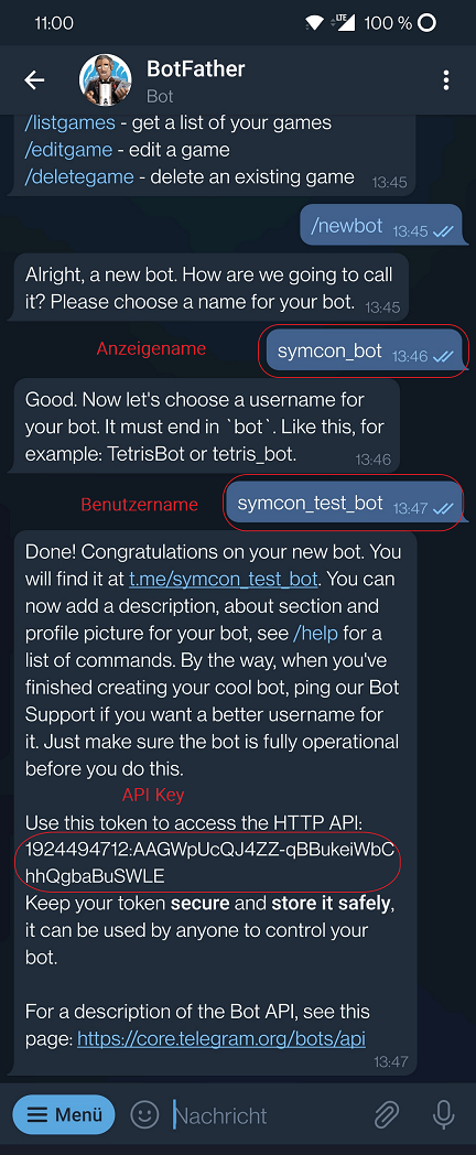

Telegram Bot erstellen
  • Im Telegram-Client nach BotFather suchen
  • Mit /newbot wird ein neuer Bot erstellt
  • Unter dem Benutzernamen kann der Bot gefunden werden und sollte daher mit beispielsweise zufälligen Zahlen bestückt werden

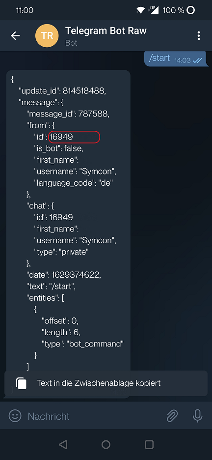

  • Im Telegram-Client nach RawDataBot suchen
  • Wenn der Bot angeschrieben wird gibt dieser einige Daten zurück, aus denen die eigene BenutzerID entnommen werden kann
    • Dieser Vorgang muss für jeden Benutzer wiederholt werden, der von dem Bot erreicht werden soll
  • Den Bot mit /start anschreiben um ihn zu starten

Bot API Key Der API Key des erstellten Bots
Bot Benutzername Der Benutzername des erstellten Bots
