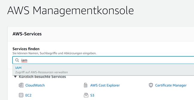

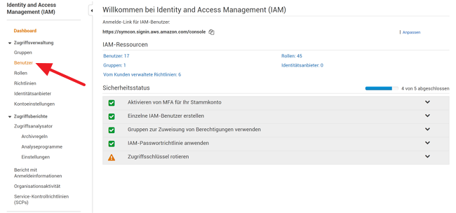

Auf der Amazon AWS Homepage muss bei den AWS Services nach dem IAM gesucht werden.

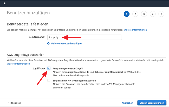

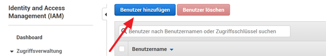

Innerhalb des IAM muss ein neuer Benutzer hinzugefügt werden
Anschließend sollte ein sprechender Benutzername vergeben und "Programmgesteuerter Zugriff" aktiviert werden.

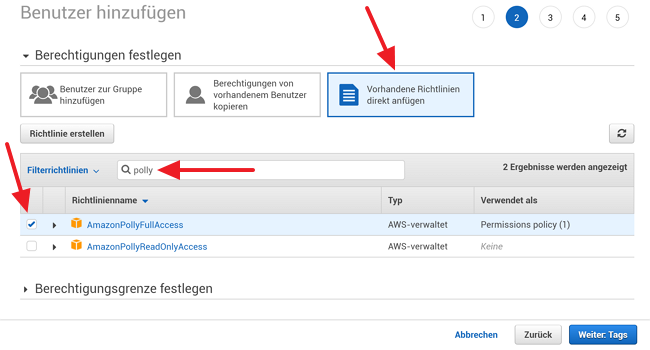

Als Richtlinie muss "AmazonPollyFullAccess" aktiviert werden.
Den nächsten Dialog mit "Weiter: Prüfen" überspringen.

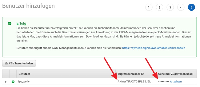

Den Benutzer legt man über "Benutzer erstellen" fertig an.
Nach dem Anlegen des Benutzers wird diesem eine ZugriffsschlüsselID und geheimer Zugriffsschlüssel zugewiesen.
