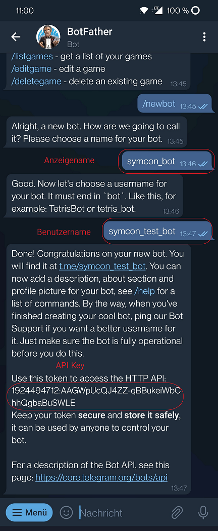

Telegram Bot erstellen
- Im Telegram-Client nach BotFather suchen
- Mit
/newbot
wird ein neuer Bot erstellt - Unter dem Benutzernamen kann der Bot gefunden werden und sollte daher mit beispielsweise zufälligen Zahlen bestückt werden
![](/media/pages/service/dokumentation/modulreferenz/telegrambot/f9a5584318-1721983698/createbot.png)

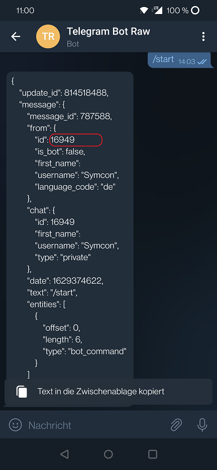

- Im Telegram-Client nach RawDataBot suchen
- Wenn der Bot angeschrieben wird gibt dieser einige Daten zurück, aus denen die eigene BenutzerID entnommen werden kann
- Dieser Vorgang muss für jeden Benutzer wiederholt werden, der von dem Bot erreicht werden soll
![](/media/pages/service/dokumentation/modulreferenz/telegrambot/ad7d05942c-1721983698/userid.png)
- Den Bot mit
/start
anschreiben um ihn zu starten
