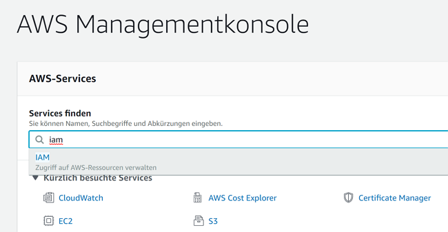

Auf der Amazon AWS Homepage muss bei den AWS Services nach dem IAM gesucht werden.
![](/media/pages/service/dokumentation/modulreferenz/ttsawspolly/5375dd3d4e-1721983698/aws-managementconsole.png)

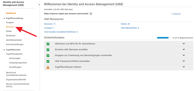

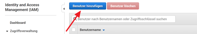

Innerhalb des IAM muss ein neuer Benutzer hinzugefügt werden
![](/media/pages/service/dokumentation/modulreferenz/ttsawspolly/90d3d86422-1721983698/aws-iam-user.png)
![](/media/pages/service/dokumentation/modulreferenz/ttsawspolly/c286441b6a-1721983698/aws-iam-useradd.png)

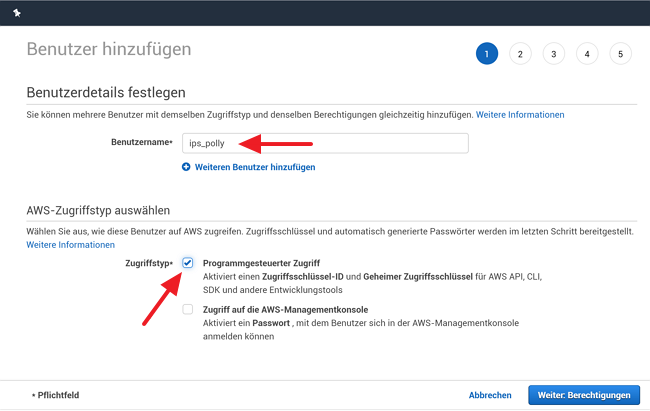

Anschließend sollte ein sprechender Benutzername vergeben und "Programmgesteuerter Zugriff" aktiviert werden.
![](/media/pages/service/dokumentation/modulreferenz/ttsawspolly/8932fb0e4c-1721983698/aws-iam-userdetails.png)

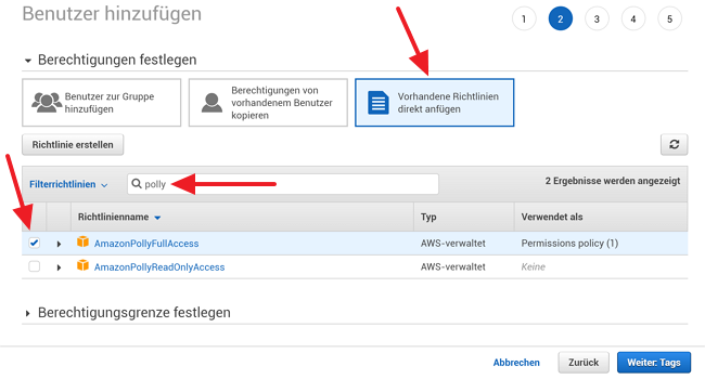

Als Richtlinie muss "AmazonPollyFullAccess" aktiviert werden.
![](/media/pages/service/dokumentation/modulreferenz/ttsawspolly/b9109662fb-1721983698/aws-iam-userpermissions.png)

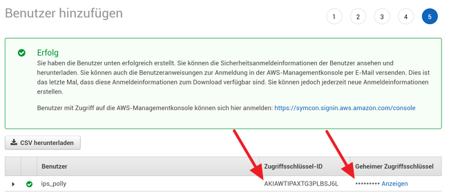

Den Benutzer legt man über "Benutzer erstellen" fertig an.
Nach dem Anlegen des Benutzers wird diesem eine ZugriffsschlüsselID und geheimer Zugriffsschlüssel zugewiesen.
![](/media/pages/service/dokumentation/modulreferenz/ttsawspolly/2f5052d821-1721983698/aws-iam-userkeys.png)
