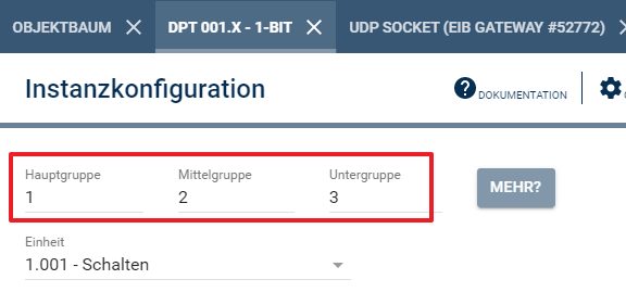

KNX
Zum Austausch muss in IP-Symcon die Konfiguration des defekten Geräts geöffnet und die dreistufige Adresse des alten Geräts gegen die des Neuen ausgetauscht werden. Die Adresse kann im Konfigurator nachgesehen werden.
  • KNX Konfigurator öffnen
  • "Suchen" aber KEINE Instanz "Erstellen"
  • Neue Adresse merken und die Konfiguration des alten Geräts öffnen
  • Neue Adresse eintragen (siehe Screenshot) und mit "Übernehmen" speichern
  • Zum Konfigurator zurückkehren und via "Suchen" aktualisieren
Die neue Adresse sollte nun eine InstanzID haben.
KNX Gerät austauschen
Die dreistufige Adresse im markierten Bereich muss ausgetauscht und mit "Übernehmen" gespeichert werden.

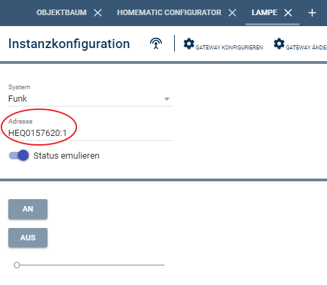

Homematic
Zum Austausch muss in IP-Symcon die Konfiguration des defekten Geräts geöffnet und die Adresse des alten Geräts gegen die des Neuen ausgetauscht werden. Die Adresse steht entweder auf dem Gerät selbst oder kann via "Suchen" ausgewählt werden.
Homematic Gerät austauschen
Die Adresse im markierten Bereich muss ausgetauscht und mit "Übernehmen" gespeichert werden.

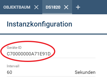

OneWire
Zum Austausch muss in IP-Symcon die Konfiguration des defekten Geräts geöffnet und die 16-stellige Adresse des alten Geräts gegen die des Neuen ausgetauscht werden. Die Adresse kann im Konfigurator nachgesehen werden.
  • OneWire Konfigurator öffnen
OneWire Gerät austauschen
Die 16-stellige Adresse im markierten Bereich muss ausgetauscht und mit "Übernehmen" gespeichert werden.

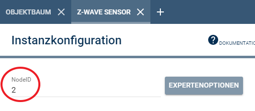

Z-Wave
Zum Austausch muss in IP-Symcon die Konfiguration des defekten Geräts geöffnet und die NodeID des alten Geräts gegen die des Neuen ausgetauscht werden. Die NodeID kann im Konfigurator nachgesehen werden.
  • Z-Wave Konfigurator öffnen
  • Gerät anlernen aber KEINE Instanz "Erstellen"
  • NodeID merken und die Konfiguration des alten Geräts öffnen
  • Neue NodeID eintragen (siehe Screenshot) und mit "Übernehmen" speichern
  • Zum Konfigurator zurückkehren und "Aktualisieren"
Die neue NodeID sollte nun eine InstanzID haben.
Z-Wave Gerät austauschen
Die NodeID im markierten Bereich muss ausgetauscht und mit "Übernehmen" gespeichert werden.
