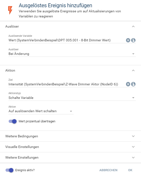

Im Objektbaum sind die beiden Geräteinstanzen bereits angelegt und funktionieren für sich einwandfrei. Nun muss ein Ereignis erstellt werden. Dazu kann über das "+" unten Rechts im Objektbaum ein Ereignis hinzugefügt werden.
Das Ereigniss muss wiefolgt konfiguriert werden.
Als auslösende Variable wird der Dimmwert ausgewählt, dessen Wert bei Änderung übertragen werden soll. In diesem Beispiel ist es der Wert der DPT 005.001.
Unter Aktion wird als "Ziel" die Intensität der Z-Wave Lampe mit Dimmer Aktor ausgewählt. Als Aktionstyp muss "Schalte Variable" und als Aktion "Auf auslösenden Wert schalten" ausgewählt werden.
Mit "OK" wird das Ereignis erstellt und die Konfiguration gespeichert.

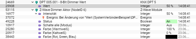

Ab sofort wird bei jeder Wertänderung des KNX Dimmerwerts die Intensität der Z-Wave Instanz auf den gleichen Wert gedimmt.
Der Objektbaum sollte dann so aussehen.
