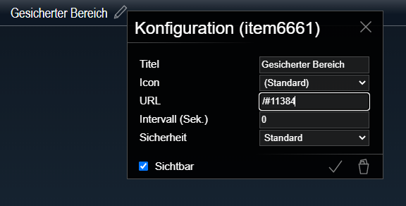

Im zweiten WebFront muss über den Editor alles entfernt und die Kategorie, welche den passwortgeschützen Inhalt anzeigen soll, hinzugefügt werden.
Im Anschluss muss im ersten WebFront das zweite WebFront als Externe Seite mit einem Pfad hinzugefügt werden.
![WebFront im Editor einrichten](/media/pages/service/dokumentation/vorgehensweisen/passwort-geschuetztes-webfront/92c3e2b82e-1721983697/gesichertekategorie-webfrontkonfig.png)

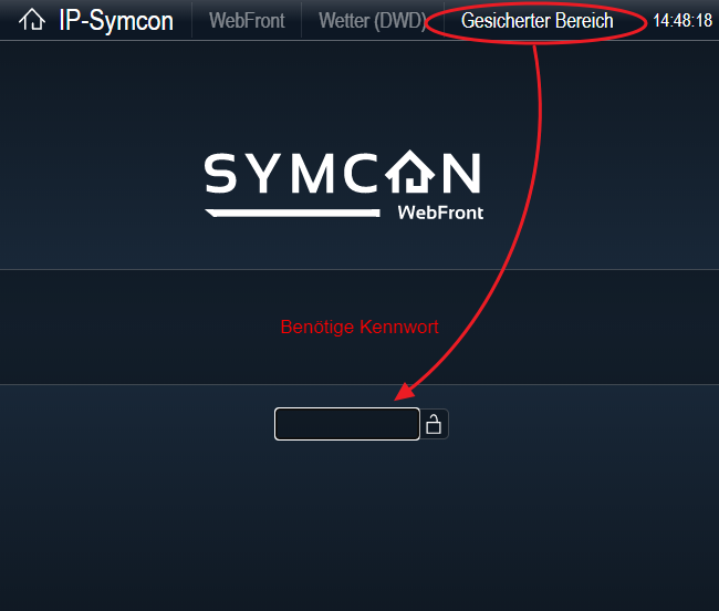

Der Aufruf der Externen Seite sieht dann wiefolgt aus.
![WebFront mit externer Seite](/media/pages/service/dokumentation/vorgehensweisen/passwort-geschuetztes-webfront/6166d27a53-1721983697/gesichertekategorie-webfrontfertig.png)
