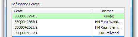

Das folgende Beispiel zeigt die empfangenen Geräte des HomeMatic Systems:
HM: suchen-gefunden
Es kann mehrere Minuten dauern, bis alle Geräte in der Liste erscheinen!
Ein grüner Hintergrund signalisiert ein neues Modul. Durch einen Doppelklick kann es dann ausgewählt werden.

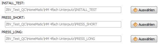

Das folgende Beispiel zeigt die drei Variablen eines Funkschalters bzw. einer Fernbedienung des HomeMatic System:
HM: suchen Variablen
