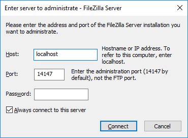

Verbindung zum Server
Nach dem Öffnen des Tools erscheint folgender Dialog. Wenn die Standardeinstellungen bei der Installation genutzt wurden, können folgende Daten genutzt werden: "Host": "localhost", "Port": 14147, und kein Passwort.
In den meisten Fällen muss noch die Firewall so konfiguriert werden, sodass diese den Zugriff auf den FTP erlaubt. Hier wird die Konfiguration beschrieben

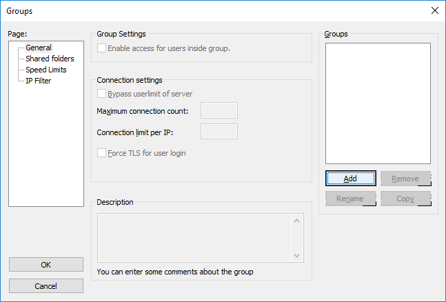

Eine Gruppe erstellen
Der nächste Schritt ist das Erstellen einer Benutzergruppe. Benutzergruppen können genutzt werden um verschiedene Rechte und Zugriffsrechte zu vergeben. Es ist auch möglich eine allgemeingültige Benutzergruppe zu erstellen.

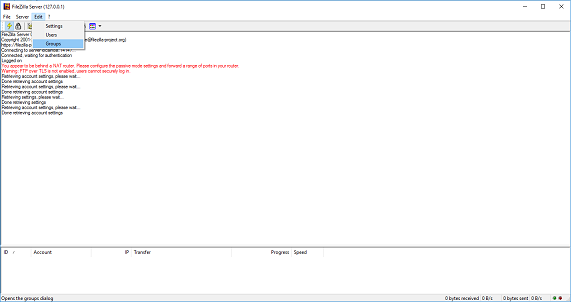

Gruppe editieren

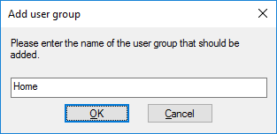

Gruppe hinzufügen
Gruppenname auswählen
Die Benutzergruppeneinstellung kann via "Edit->Groups" verändert werden. Eine neue Benutzergruppe wird via "Add" hinzugefügt. Nach Eingabe eines Namens und Bestätigung ist die neue Benutzergruppe erstellt.

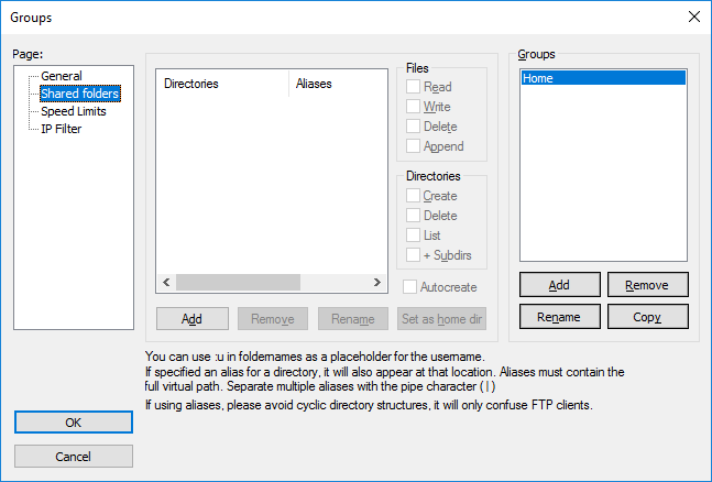

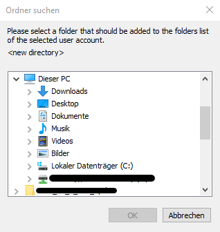

Geteilte Ordner hinzufügen
Ordner auswählen
In der Kategorie "Shared folders" kann der Ordner ausgewählt werden auf welchen via FTP zugegriffen werden soll. Mit "Add" und dem darauffolgenden Dialog kann dieser hinzugefügt werden.

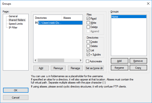

Rechte konfigurieren
Nachdem ein gemeinsamer Ordner ausgewählt wurde können die Zugriffsrechte eingestellt werden. Standardmäßig ist nur Lesen und nicht Schreiben erlaubt.

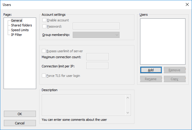

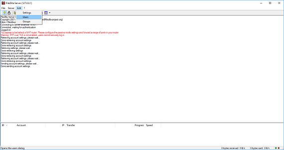

Benutzer anlegen
Benutzer editieren
Benutzer hinzufuegen

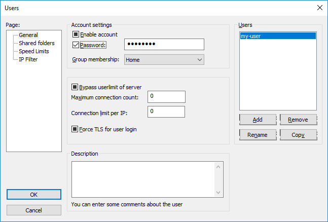

Wähle Benutzername und Gruppe
Die Benutzer können über die Benutzerkonfiguration verwaltet werden. Diese kann via "Edit->Users" aufgerufen werden. Ein neuer Benutzer kann mit "Add" hinzugefügt werden. Im Dialog können dann Benutzername und Benutzergruppe ausgewählt werden. Nach Bestätigung wird der Benutzer erstellt.
Passwort setzen
Ein Benutzerpasswort kann bei Aktivierung der "Password" Checkbox eingetragen werden.
