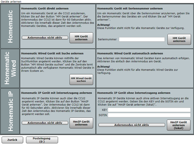

Im HomeMatic WebUI können nun die sekundären HomeMatic-Geräte (z.B. Temperaturfühler, Zwischenstecker, Handsender usw.) mit der CCU verbunden werden. Dazu muss auf „Geräte anlernen“ geklickt (rechts oben) und den weiteren Anweisungen gefolgt werden.

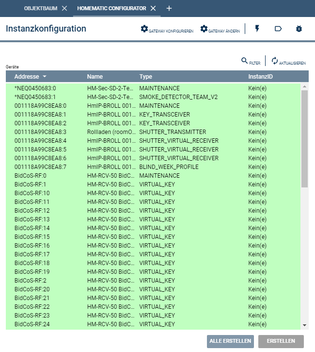

Die CCU kann über die Gerätesuche eingebunden werden. Hierfür muss als System "Homematic Discovery" gewählt werden. Die Discovery-Instanz bietet dann die Erstellung eines Homematic Konfigurators an. Nachdem der Konfigurator erstellt wurde, können über diesen die einzelnen Geräte wie unten beschrieben eingebunden werden.

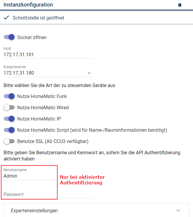

Innerhalb des Konfigurators kann über "Gateway konfigurieren" die Konfigurationsseite des "HomeMatic Sockets" geöffnet werden. Um den Socket zu aktivieren muss der Haken bei "Socket öffnen" gesetzt werden. Die angezeigten Optionen sagen, ob HomeMatic Funk/Wired/IP genutzt werden soll. Bei aktivierter Authentifizierung kann hier der Benutzername und das Passwort eingetragen werden.
Im mittig erscheinenden Fenster sind jetzt verschiedene Geräte sichtbar. Nach der Auswahl eines Geräts kann eine Geräteinstanz mit "Erstellen" erstellt und anschließend die Konfigurationsseite über "Konfigurieren" aufgerufen werden.

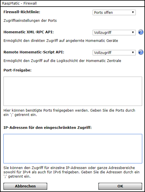

Eine andere Möglichkeit die Funktionalität des Rückkanals zu gewährleisten, ist darauf zu achten, dass unter den Firewall-Einstellungen in der CCU “HomeMatic XML-RPC API” und “Remote HomeMatic-Script API” Vollzugriff ausgewählt oder die IP-Adresse des IP-Symcon PCs eingetragen sind.

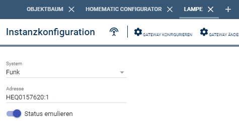

Auf der Konfigurationsseite der Geräteinstanz sind folgende Einstellungen möglich.
| Option | Beschreibung |
| System | Auswahl ob das Gerät via Funk, Wired oder IP angesprochen wird. |
| Adresse | HomeMatic Adresse des Geräts. Diese kann über den "Suchen" Dialog in der oberen Leiste der Konfigurationleiste auch gesucht werden. |
| Status emulieren | Wenn eingeschaltet wird der Status des Geräts bei erfolgreicher Befehlsübermittlung an die CCU aktualisiert. Wenn ausgeschaltet wird auf die tatsächliche Antwort des zu schaltenden Geräts gewartet. Dies kann zu Verzögerungen führen. Zum Beispiel bei Geräten, welche nur alle x Minuten aufwachen. |

Ab einer CCU3 oder RaspberryMatic in Kombination mit IP-Symcon 5.1 oder höher ist eine Authentifizierung möglich.
Diese kann im Webinterface der CCU eingestellt werden. Unter "Einstellungen" -> "Systemsteuerung" -> "Sicherheit" kann die Authentifizierung aktiviert werden. Diese nutzt dann die Benutzer, welche in der Benutzerverwaltung eingestellt sind.
Desweiteren kann unter "Einstellungen" -> "Systemsteuerung" -> "Firewall konfigurieren" die Firewall eingerichtet werden. Weitere Informationen dazu befinden sich in der Anleitung der CCU.

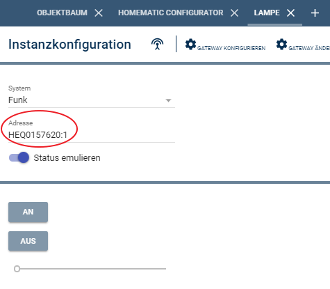

Zum Austausch muss in IP-Symcon die Konfiguration des defekten Geräts geöffnet und die Adresse des alten Geräts gegen die des Neuen ausgetauscht werden. Die Adresse steht entweder auf dem Gerät selbst oder kann via "Suchen" ausgewählt werden.
Die Adresse im markierten Bereich muss ausgetauscht und mit "Übernehmen" gespeichert werden.
