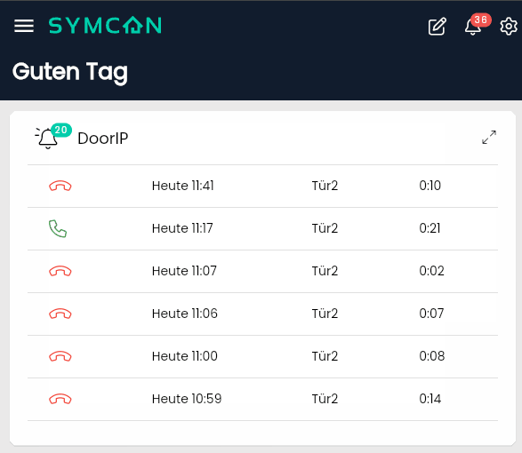

| Anrufliste | String | JSON kodierte Liste, der letzten Anrufe, die in der Visualisierung dargestellt werden kann |
| Nicht Stören | Boolean | Wenn aktiv wird bei einem Anruf kein Dialog im Vollbild angezeigt. Über die Kachel kann der Anruf trotzdem noch angenommen werden |
| Türklingel | Integer | Status der Türklingel (0: Warten, 1: Klingeln, 2: Sprechen) |
| Verpasste Anrufe | Integer | Anzahl der verpassten Anrufe. Werden mit in der Kachel angezeigt |

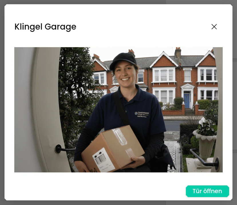

Die Türsprechanlage verfügt über eine eigene Darstellung in der Visualisierung.
In der Kachel wird eine Liste mit den vergangenen Anrufen angezeigt.
Wenn die Türsprechanlage Instanz angerufen wird, wird ein Dialog angezeigt, um den Anruf anzunehmen oder abzulehnen.
Ist die Verbindung aufgebaut können aus dem Dialog die konfigurierten Aktionen ausgeführt werden.
