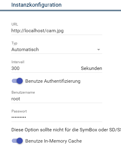

Einstellungen
| Option | Beschreibung |
| Adresse | Die Adresse der Webcam und Pfad/URL zum Bild. Siehe Liste unten |
| Typ | In welchem Format das Bild gespeichert werden soll. Sollte die Dateiendung in der Adresse nicht ".jpg", ".gif", ".bmp", ".png" sein, muss das Dateiformat explizit angegeben werden. |
| Intervall | In welchem Zyklus in Sekunden das Bild abgefragt soll |
| Benutze Authentifizierung | Ob eine Authentifizierung genutzt werden soll: Ja/Nein |
| Benutzername | Benutzername zur Authentifizierung |
| Passwort | Passwort zur Authentifizierung |
