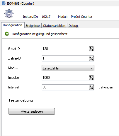

Konfiguration
Es muss eine neue Instanz EKM-868 (Hersteller: IP-Symcon / ProJet) erstellt werden:
| Wert | Beschreibung |
| GeräteID | Standardmäßig wird 128 vorgegeben. Sind zwei EKM in einen System vorhanden, kann im Gerät ein Jumper gesetzt werden: die beiden unteren Pins (Richtung Steckleiste, obere PIN: NC). Die neue ID ist dann 129. ACHTUNG: Sind rote LEDs verbaut (1 bis 4), so ist die ID 129 bei geöffnetem Jumper ! Geräte mit der ID 130/131 usw. sind auf Anfrage erhältlich. |
| ZählerID | Die ID entspricht den jeweiligen Eingängen (Kanälen): 1,2,3,4 |
| Modus: Lese Zähler | Es wird der Zählerstand (Variable: Counter) sowie der zeitliche Abstand in 1/100 Sekunden zwischen zwei Impulsen (Current) ausgelesen. |
| Modus: Lese An-Zeit | Die Einschaltdauer (Kontakt geschlossen) wird in 1/10 Sekunden zurückgegeben (bei 32 Bit ergibt dies eine Zeitspanne von mehr als 13 Jahren!) |
| Modus: Lese Aus-Zeit | Die Ausschaltdauer (Kontakt geöffnet) wird in 1/10 Sekunden zurückgegeben |
| Impulse | Bei Stromzählern werden hier die Impulse pro kWh eingetragen. Die Einheit der Variable “Current” ist dann ebenfalls kWh. Bei einer 0 ist die Einheit 1/100 Sekunde – also ideal um z.B. den Volumenstrom bei Gas- oder Wasser-Zähler zu ermitteln. |
| Timer aktiviert | Bei einem gesetztem Häkchen werden Werte im angegebenen Zeitintervall abgefragt. Diese ist auf ein Minimum von 60 Sekunden limitiert. |
| Test Center | Ein Befehl zur Ausgabe von Werten wird an das EMK gesendet. Bei ordnungsgemäßer Installation werden die Variablen im Objektbaum entsprechend aktualisiert. |
