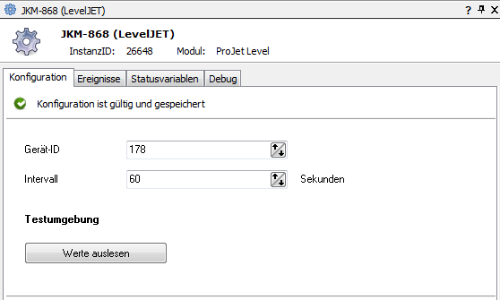

Bei der GeräteID wird standardmäßig 166 vorgegeben und muss zu der Adresse des jeweiligen Gerät hinzuaddiert werden. Beispiel: der LevelJET hat die Adresse 12 - also muss hier die 178 eingetragen werden. Die Parametrisierung der Adresse im LevelJET erfolgt gemäß der Anleitung des Herstellers.

Der Distance-Wert (Eingang) wird zyklisch im eingestellten „Intervall“ abgefragt. Der Status beider Ausgänge kann nicht aktiv abgefragt werden. Er wird automatisch gesendet, nachdem die im LevelJET eingestellten Distanzschwellen über- bzw. unterschritten wurden.
